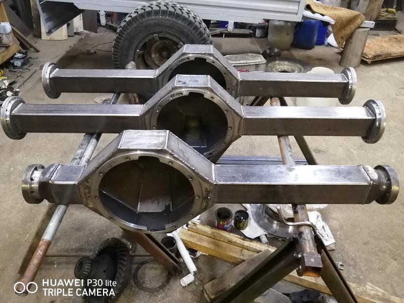

на шишкиных мостах много наверно на балках веса не выиграешь?
Кипач 6х6 с двс к24а.
« Ответ #15 : Октября 09, 2020, 14:47:59 pm »
35 кг с каждой. Передний не взвешивал.

« Ответ #18 : Ноября 23, 2020, 15:44:47 pm »
koolakov,
Привет, если я правильно понял мосты от Андрея?
