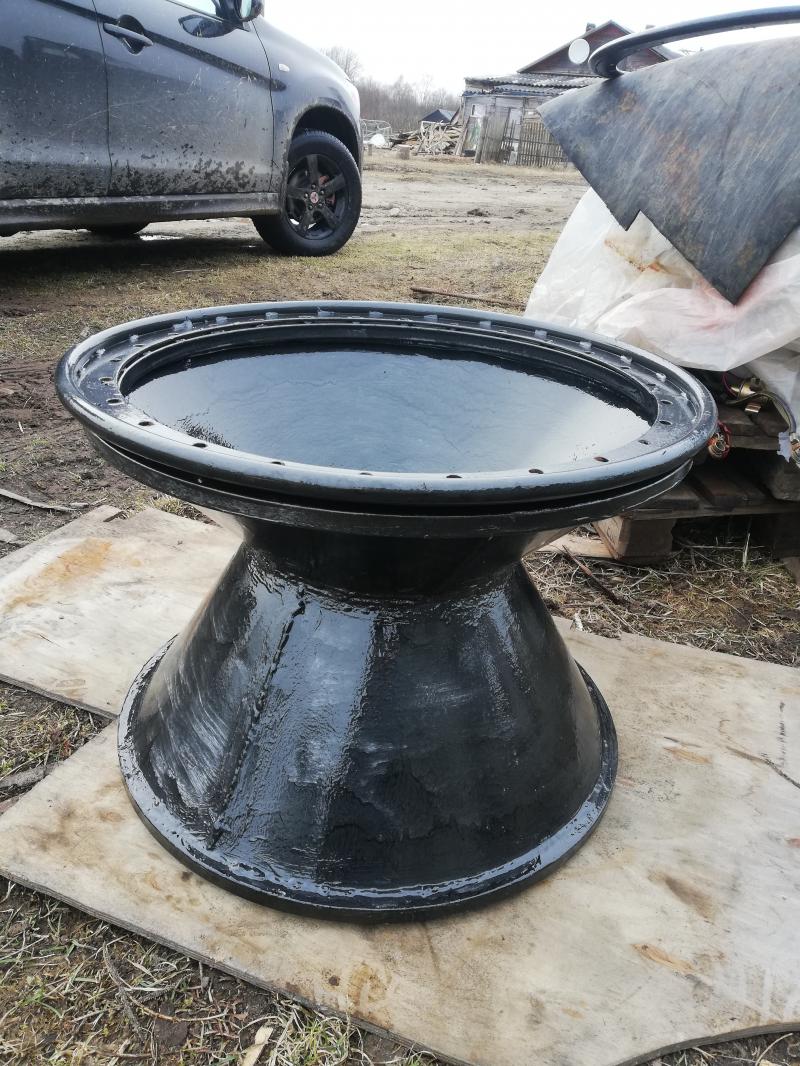

Переварил серёдки в дисках. Такой вот аппаратик п/а на фото.
