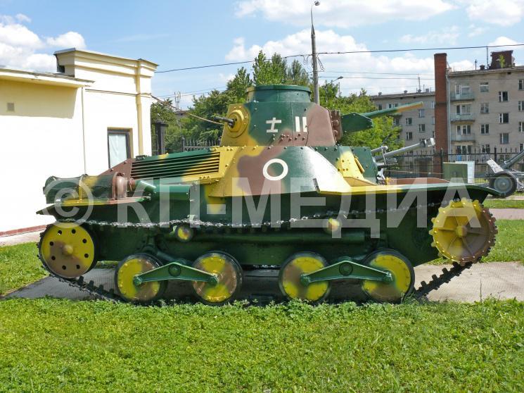

Ух, серьёзная такая подвеска. Балансир на рычаге и что-то спрятано в трубе. Или пружина, или гидродемпфер.
"Подвеска танка была разработана в 1933 году майором (в дальнейшем генералом) Томио Хара и получила его имя. Данная подвеска была прогрессивнее подвески «по типу трактора Клетрак», которая использовалась на предшественнике — кавалерийском танке Тип 92. Опорные катки были сблокированы между собой по два на качающихся балансирах, а упругими элементами были горизонтальные спиральные пружины, которые заключались в трубы, крепившиеся к бортам корпуса танка. Балансиры были связаны с двуплечими рычагами, оси которых также крепились к танковому корпусу. Рычаги шарнирно соединялись с тягами, следовавшими к пружинам. Подобная конструкция подвески применялась на большинстве серийных японских танков 1930-1940-х годов. Ходовая часть легкого танка «Xa-гo» состояла из 4-х сдвоенных обрезиненных опорных катков и двух обрезиненных поддерживающих роликов применительно к каждому борту. На танке использовалась мелкозвенчатая металлическая гусеница цевочного зацепления с открытым шарниром. "  https://topwar.ru/106949-tip-95-ha-go-yaponskiy-predvoennyy-legkiy-tank-novogo-pokoleniya.html

« Ответ #35 : Апреля 30, 2019, 00:38:21 am »
Во, я угадал.  -hi- Пружина значится.  ::cheesy:::
Это устройство стабилизации корпуса танка в горизонтальной плоскости при наезде на препятствие или резком торможении. Предназначено для повышения точности стрельбы на ходу. Устройство полезное, поскольку устраняет эффект "клевания " носом, но достаточно замороченное. Надобность в нем уменьшается при увеличении числа катков.
