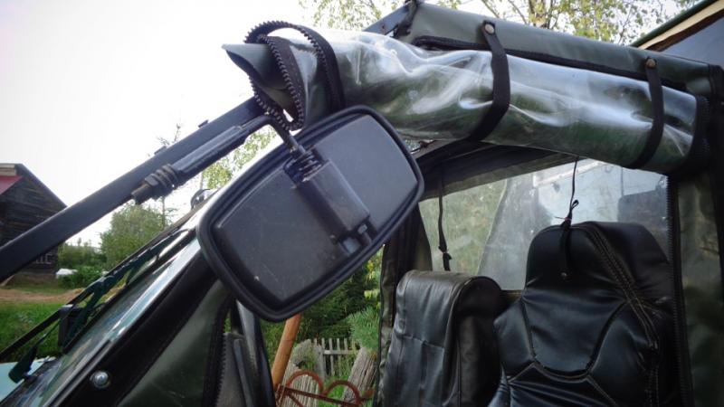

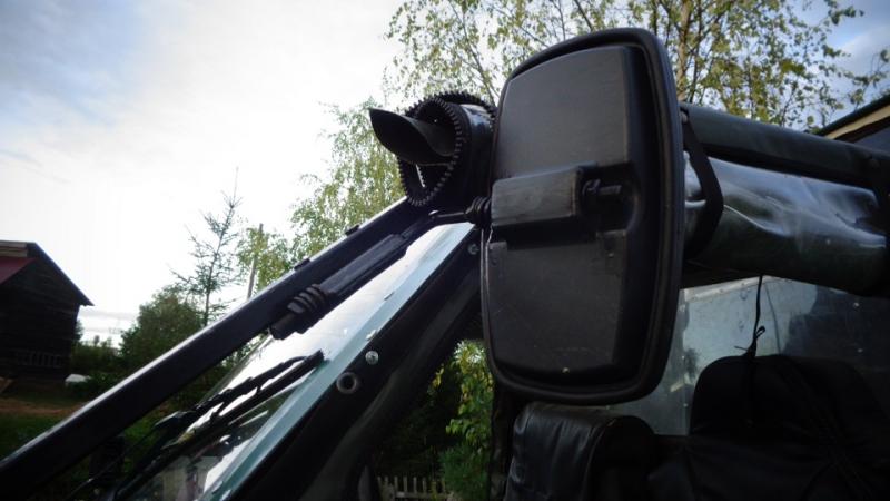

На переломке прям беда с зеркалами заднего вида из-за вертлявости её п/рам. Остановился на таком варианте:
в рабочем состоянии
в сложенном состоянии
Это с водительской стороны, с пассажирской также, только зеркало мне ровестник,(др. пока нет)- от Газончика. Зеркала не выходят за габариты везда прилично много. Как обзорность? Удовлетворительная для меня

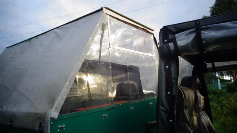

из-за прозрачных (монолитный п/карбонат) передней и задних стенок будки, громко назову её кунгом.  ::shy:::
Ежели на боковых рундуках пассажир или пёс :): закрывают обзорность с одной или 2-х сторон, то есть в кабинке зеркало заднего вида от авто (ваз-уаз и др.) и прозрачная верхняя часть двери, тот же п/карбонат прозрачный. (без фото).
В лесу, по чаще-кустам, только им и можно пользоваться потому как боковые зеркала надо сложить, либо сами сложатся с последствиями нежелательными, а повезёт и без них. :) Крепления частично переделанные от Газончика.

Ежели на боковых рундуках пассажир или пёс : закрывают обзорность с одной или 2-х сторон, то есть в кабинке зеркало заднего вида от авто (ваз-уаз и др.) и прозрачная верхняя часть двери, тот же п/карбонат прозрачный. (без фото).
Ну нашлась плохенькая фотка вида сзади, зеркальце в кабинке видно, обзорность назад есть, шею ломать не надо.

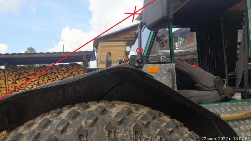

 -hi- В порядке СС (страны советов). Предположу что кроме складывания самого зеркало гнёт ещё и стойку зеркала?
- где красный кружок сделать узел , шарнир, просто ломайку для принудительной установки зеркала в режим "лес", если это в лёгкой доступности руки
- по красной линии сделать веткоотбойник и уже его использовать для крепления зеркала, что собственно видно на моей фотке, посмотри мож рац.зерно есть. Крепление другое надо.
Подобные крепления стоек зеркал были у меня на хантере, только зеркала поскромнее. Писал уже ранее, что от скорости зеркала сами складывались. Есть там винт, регулирующий усилие от складывания, но всё в пластике, слабо. Треснет ещё самопроизвольно на морозе, если пластик что на бампере хантера, то запросто
Стойка ветками просто поворачивается в кронштейне к кабине а само зеркало становится горизонтально,веткоотбойники ни как не сделать,так как крылья поднимаются вместе с капотом.Ветко отбойники надо делать с трубки,как у моего соседа,а с троса фигня выходит.
Крепление действительно дерьмовое,кругом пластик,толком ни чего не дёржит,с одной стороны и хорошо,с мясом хоть не вырвет.На одном зеркале уже кусок пластикового корпуса зеркала оторвали.
Значит надо не мешать этому, а даже из кабины каким-то приводом самому это делать. Чтобы не ломало. По городу едешь с зеркалами, иначе никак, а только в лес- повернуть зеркала до горизонтального положения. Что я и делаю, но у меня рука даже не выпрямится, зеркало рядом, с пассажирским чуть внапряг, но на ходу делаю. А у тебя на крыле и нужен привод. Какой? Думай.
В лесу нужна по сути просто обзорность задняя, т.к. боковые обгоны мало вероятны. Салонное зеркало при мало остекленной задней стенке малоэффективно. ::thinking::: Тогда или камера заднего вида или прибор как на БТР с системой зеркал. Кабина и кунг одинаковой высоты и должно получиться.
