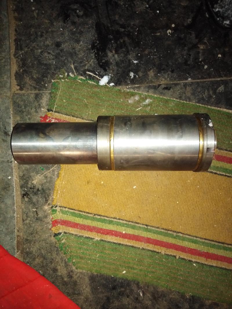

Продам заготовку для узла перелома.
Втулки с балансира Камаза.
Цена 10т.р.
Пермский Край г.Березники
Андрей 8-912-485-82-59

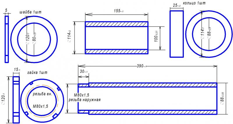

Заказ токарю
Оффлайн bmv1962
  • Сообщений: 677
  • Откуда: Северодвинск
Узел перелома.
« Ответ #2 : Января 24, 2019, 00:16:44 am »
Еще и эскиз приложил, ну теперь все наточат таких, и покупать не будут.

« Ответ #3 : Января 24, 2019, 07:22:43 am »
Сначала надо материал найти.Со скулиловом токарем договориться.А затем надеятся что он не прослабит ни чего.Да и ещё один момент-зачастую надо войти и выйти (занести вынести) детали на территорию через пост охраны.Которая не дремлет.

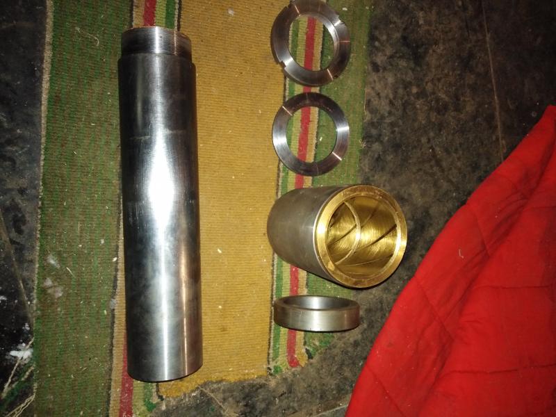

« Ответ #4 : Января 24, 2019, 08:00:25 am »
Как фиксируется гайка от отворачивания?
Оффлайн Власов Андрей
  • Сообщений: 637
  • Техника: DUSTER
Узел перелома.
« Ответ #5 : Января 24, 2019, 10:16:30 am »
Никак...

3*3  :police:
155 мм внутренней проточки с допуском одну сотку потребует спец резец да и станок "военный". ::cheesy:::
Только шлифовать с таким допуском  -hi-

« Ответ #8 : Января 24, 2019, 13:06:34 pm »
Никак...
Если открутится, полурамы разъедутся?

« Ответ #9 : Января 24, 2019, 13:50:05 pm »
Да там надо то гайку доработать и всего делов то. Сверльм и нарезаем резьбу 5 ку внутрь резьбы вставышь (желательно бронзовый), зажимаем болтиком и болтик шнуруем. Как то так. На старых форвардерах так было и нечего ходило, но контроль нужен постоянно.

Спасибо Павел! Я хотел получить ответ от автора.

« Ответ #12 : Января 29, 2019, 22:55:38 pm »
Там еще втулки растачиваются после запрессовки... я посмотрел и забросил дюжину втулок из трех материалов на дальнюю полку. Кулак ШПУ поведет при сварке обязательно, а заниматься расточкой такой бандуры...я то может и сделаю, а при ремонте втулок как?!
Да и расчитаны они по площади больше на радиальную нагрузку, а в ШПУ самая значительная осевая...
Конические подшипники сверхлегкой серии и смазка для ШРУС с молибденом, имхо, до конца жизни хватит.
Как показывает практика АС, северяне ШПУ Тромов не смазывают никогда, даже не умеют пользоваться шприцем...

« Ответ #13 : Января 29, 2019, 23:16:29 pm »
Не знаю как на ТРОМах, но форвардерах, без смазки, пол года год и всё. Приехали. Причем в новых даже черезмерная смазка может привести к выходу из строя подшипников сочленения. -hi-
