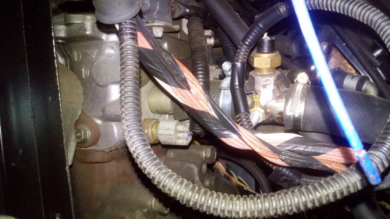

Всем доброго дня. Необходимо внедрить дополнительный датчик температуры, у меня двигатель тойота, вопрос: в какой патрубок его внедрять? Который идет от помпы, или который идет к помпе?
У самой головки. В тот что без термостат а.  -hi-
Верхний выход на радиатор, или верхний шланг на печку! -hi-   В тойотовском-- вместо заводского, у меня по резьбе подходит жиговский
Тойотовский тоже нужно оставить, он ведь дает нужные показания мозгу...
Безусловно даёт. Особенно когда б/у шный силовой арегат 13 лет уже в эксплуатации, на 2-х машинах, масло---от замены до замены и внизу сухонький!! -hi-  Мозг знает, что нех туда лазить, воно не подведёт!!
Так понятней?
