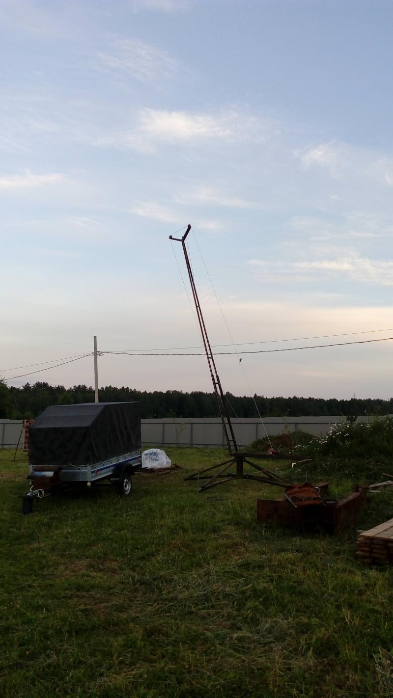

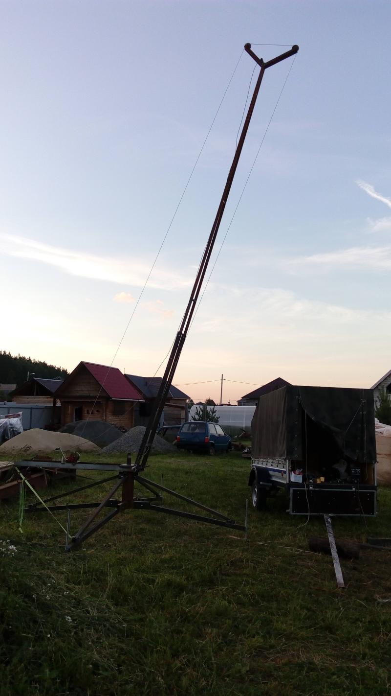

Оффлайн Леха
  • Сообщений: 1510
Ищу кусок трубы 500мм внутренним диаметром 130мм
« Ответ #17 : Июля 14, 2018, 23:28:44 pm »
..... и освещение процесса тоже...   ::mail1:::
блогер из меня, Володя, так себе ::shy:::
вот что получилось
