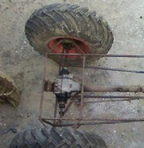

« Ответ #46 : Декабря 17, 2017, 23:41:28 pm »
Кузмич, Знаешь чего там ? А я знаю . Не тракторная деталь .И ни подшипники ни шестерни не увеличивались . А доставалось ему не один трактор там сгинул  . А уж испытывали его кто не попадя и где не попадя .

« Ответ #47 : Декабря 17, 2017, 23:47:44 pm »
МВП, Это на сколько колеса ? Задний мост ЛуАЗ,редуктора должны погибнуть,усилить там никак.

« Ответ #48 : Декабря 18, 2017, 00:02:39 am »
Шишигины . Так как его карали с блокировками и транспортировали , мой без блокировок   через пол года рассыпался бы нафик . Трансмиссия жила без нареканий .
В течении года была поставлена боевая задача сломать трансмиссию , не выполнено за два с лишним года . Дальше он был передан в эксплуатацию и забракован владельцем .
