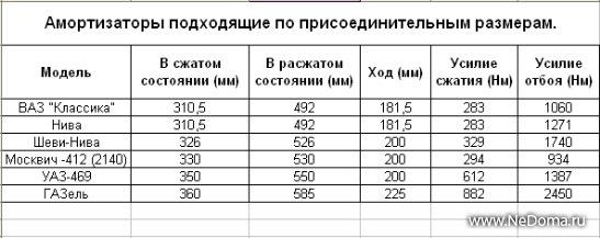

Всем привет. строю вездеход на подвеске, на рессорах. Возможный ход рессор 28см. От чего можно подобрать амортизатор с ходом штока 25см? На остальные 3см поставлю отбойник.

Амортизаторы Rancho
Из наших,близкие по размеру,задние газнель.
