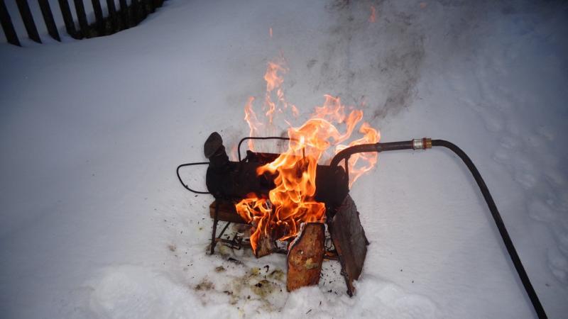

Приветствую.
Попытка сделать-опробовать примитив-подогреватель паром для малых по габаритам движков (лифан) и для пробивки ледяных пробок в трубах канализации или др. Собственно- плагиат, поскольку у соседа есть подобное устройство, только переносить его надо вдвоём, т.к. вес поболе и сажа пачкает жуть :), а этот можно переносить одному. Всё просто, видно на фото:
Пароустановка, назову так, любит калорийные дрова и солярочу под низ с трёх сторон ::cheesy:::
Время для образования пара около 10мин (можно сократить) при температуре -7гр. Время израсходования воды - 15мин. прим. Вначале на трубе 1/2 дюйма был кран шаровый, снял его за ненадобностью, проще пережать шланг внутр. диаметром 8мм, длина которого здесь 8м. Этой длины много, большие теплопотери
Потери давления пара есть и пробке, по сути это муфта водопроводная 40 с заглушкой, прокладки выгорают и эффективность парообразования падает. Ведутся изыскания   :)в плане удлинения заливной горловины и выведения её из зоны пламени. Возможно кран шаровый поставлю вместо муфты. Выдержит давление и температуру?
Роль предохранительного клапана выполняет шланг, просто одетый на штуцер, его сдёрнет ежели что.
