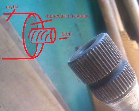

Про пешню спасибо . Могу приварить маленькую гаечку в верхней части или вкручивать рым болт вместо древка . Что лучше ?

Там на торсионе с одного края есть резьба на 12 - рым болт будет  хорошо!   Не разглядел на фото по конструкции пешню-лопату... Если можно выложи отдеьно фото инструмента с описанием. Что куда вворачивается???

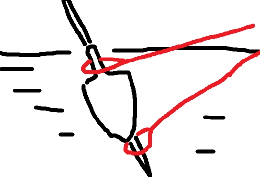

Re: Хочу "Якорь"
« Ответ #4 : Мая 03, 2015, 10:11:55 am »
Ща нарисую .  ::mail1:::

Василий сфотай лучше потом все изделие..... А к лопате торсион как крепиться?  и если это пешня - один конец откован?  Мельком сейчас посмотрел     http://www.land-cruiser.ru/index.php?showtopic=39170&st=0&p=507948&#entry507948 .    Мысль - накрутить на торсион витки из полосы чтоб можно было вкручивать в землю.....как вариант!
Лопата одевается на древко . Можно с обратной стороны , можно на трубу , куда пешня наворачивается , но тогда лопата тяжеловата .А с противовесом даже прикольно - сама роет .
Торсион как штырь . Сую лопату в ил , в нее торсион , но она там вертится зараза как хочет .

МВП, может для льда вот такой якорь сделать?
Только надо привязать веревку к трубе и из лунки вытаскивать за трубу. А лебедиться за шток.
