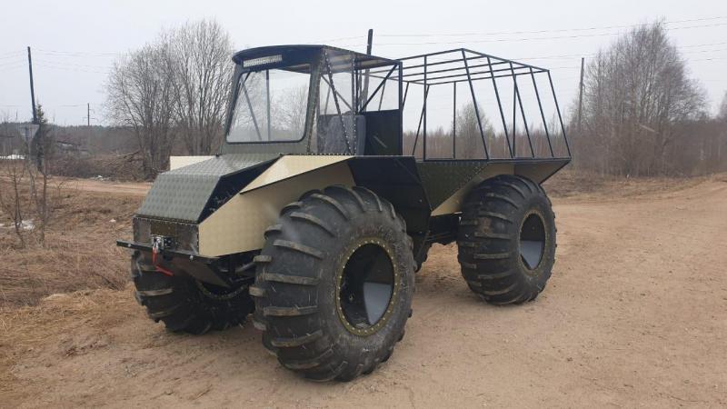

Мой опыт:
Вездеход Чибис-2. Двухцилиндровый двигатель-станционарник, вариатор, цепной редуктор 1:1,6, КПП Ваз-2109 без автосцепления, мосты Волга. Причем нагрузка на первичный вал КПП ВАЗ от ведомой звезды ЦР консольная (!), без какой-либо дополнительной опоры. Проблем с КПП, связанных с консольной нагрузкой на первичный вал или с повышенным крутящим моментом, не было. Как не было проблем с карданами и мостами по этим же причинам. Проблемы от изношенности КПП (вылет передач, нечеткое включение), либо от воды (выход из строя подшипников и карданных крестовин) не считаем.
Вездеход "Сталкер". Двухцилиндровый двигатель-станционарник, вариатор, цепной редуктор 1:2,26, КПП Ваз-2109 с автосцеплением, мосты Волга и Соболь. На двух вездеходах, из-за перегруза, ломались дифференциалы и ГП мостов (Волга), обламывались крестовины карданов (УАЗ) и заворачивало вилки карданов буквой "зю". Возможно поломки были бы чаще, но автосцепление работает неким предохранителем, начиная пробуксовывать при излишнем моменте, приходящим на первичный вал КПП. Сами КПП не ломались, за исключением вышеназванных случаев, связанных с изначальным износом (КПП б/у все-таки) и водой. Ну еще раз оборванным карданом корпус КПП пробило, но в этом КПП не виновата ни разу.
Вездехода без собственного названия. Я его называю "вездеход с жигомотором". Двигатель Ваз-классика в сборе с КПП Ваз-классика, за ней (в качестве раздатки) КПП 2109 с заваренной 2-й передачей, с нее раздача на 2 задних моста Газель, колеса ободрыши Ураган 1600х600, общий вес без груза в районе 1700 кг. За 2 года эксплуатации проблем с КПП 2109 не было. Разваливался редуктор моста Газель, но там подозрение на мою криворукую сборку.
На мой взгляд, использовать КПП 2109 для входного крутящего момента в 250-300 Нм вполне можно. Неправильно, но можно. Особенно, если после КПП будут не самые прочные мосты и карданы. Лучше карданы. Карданный вал возить с собой и менять все-таки проще, нежели мост или КПП.

Название вездехода "Чибис-2" кликабельно. Желающие могут пройти по ссылке и в описании вездехода найти следующее:
На валу ведомого вариатора, при помощи быстрозажимной втулки KLGG 25/50, устанавливается ведущая звезда 17-21 зуб, шаг 15,875 мм. Ведомая звезда 32 зуба, которая так же крепится прямо на первичный вал КПП посредством быстрозажимной втулки KLGG 22/47.
