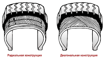

Бери любую диагональную шину,  сначала отрежь по ширине,потом разорвешь сколько надо по толщине. Из инструмента надо нож ,клещи, молоток и гвозди.

что такое диагональная шина
Вовка, слушай, совесть-то есть?
Понятно, что сообщество помогает, но не в таких же вопросах. Бери yandex.ru, вводи запрос "что такое диагональная шина" и получишь ответ:
Пневматическая шина с углом наклона нитей корда в каркасе и брекере 30-40 град к плоскости, проходящей через ось шины.

Как-то разрезал жиговское колесо. У него всего один слой корда и ,по-моему, оно радиальное.
