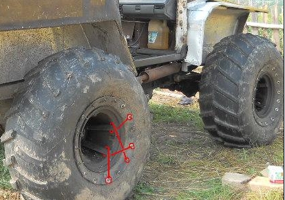

есть у меня вопрос подскажите,есь проблема с проворачиванием покрышки на малом давлении,как закрепить?
может типа тросиков или ремней каких ? иль может спицу продлить до первого болта ?

Все же уже было описано. На посадочном, поперечные полоски, наваренные сваркой, на съемном кольце - шляпки болтов. Главное, чтобы посадочные кольца были плотно к покрышке(максимально точно повторить длинну окружности) и все. Покрыха заскакивает с мылом при 1,5 - 2 КГс/см2. И камера на ПФ к диску.

МВП спасибо как вариант рассмотрю,WML у меня диски другой системы

У Евгения однако ширина посадочного мала для таких покрых вот и тянет, тут действительно может сделать как Василий посоветовал, пластинки от диска к болтам. Когда то тоже присматривался к такому способу изготовления колес, ну теперь знать буду что не лучший вариант.

всем привет,покатался в выходные,итог ... оторвало шпильки крепления цапфы,проморгал ослабли видимо,но хорошо рядом с домом ремонту на час,и опять в бой,в остальном все пока отлично.Колеса накачал по сильней и не проворачивает боле,не могу накататься как ребенок.Расход замерил примерно 7л на50км естественно зависит от дороги,по болоту не ездил,собираюсь заняться дверми,видео пока снять не начто но при возможности сделаю

Колеса накачал по сильней и не проворачивает боле.
Ну так то конечно, но теряется смысл пневматизма.

я не мерял давление но на колесах есть даже складки
