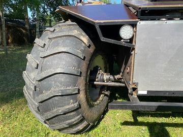

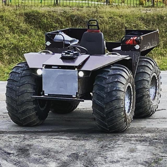

Здравствуйте, вопрос в тему пер.моста СУЗУКИ.
У меня цельнорамный вездеход с передним управляемым мостом ВАЗ (переделан из заднего моста) , раздатки нет, соответственно связь между мостами жесткая, хотелось бы развязать трансмиссию т.к. часто езжу по твердому покрытию в том числе и асфальту.
Вопрос в том можно ли поставить только передний мост от ДЖИМНИ с хабами (читал есть вроде мосты с передаточным 4,3) , а задний оставить ВАЗовский с копеечной парой 4,3.   ???
Мосты Сузуки Джимни
« Ответ #102 : Апреля 08, 2025, 22:19:37 pm »
 Если передаточное одинаковое, то разницы нет чей это мост. Сузуковские уже ВАЗ. Колея будет разная на мостах. Широкие мосты от 33,43 дороги очень. И найдешь ли широкий с нужной парой ?  Или нужно будет делать диски с разным вылетом. А рама у тебя уже готова.  Может легче внедрить раздатку?
  П.С. Судя по фото, диски у тебя сделаны по максимуму. Значит придется выносить посадочное ещё дальше от центра диска, что совсем не хорошо для ступиц.

« Ответ #107 : Апреля 14, 2025, 08:38:11 am »
  Ну да , у меня сейчас уже проставки стоят 4см на ступицах , итого длинна моста 144см , с Джимнивским мостом вылет скорее всего будет околонулевым. Но в принципе при весе вездехода 660кг думаю это не критично.
  Вся суть идеи в том, чтобы развязать трансмиссию без использования раздатки и увеличения веса, так как хорошею плавучесть с проходимость терять не хочу, у нас без этого никак, множество рек и ручьев и жидких болот с окнами .
  Уазовские мосты это сразу + 100 кг, а это не вариант вообще.

« Ответ #108 : Апреля 14, 2025, 09:16:37 am »
С нулевым передний Джимни есть в хозяйстве. Лифан 21 и трекол 1600.

« Ответ #109 : Апреля 14, 2025, 09:32:38 am »
  Не,  пересчитал , нашел в инете информацию , длинна моста от Джимни 043-го по посадочным диска 136см + мои проставки по 4 см,
как раз и будет как у меня сейчас с ВАЗовским мостом с проставками тоже 144см.
  По итогу не увеличивая вес и не меняя конструкции получаем возможность отключать передок при движении по твердым дорогам, а ких набирается до 80% , до болота и грязи ведь еще доехать надо )))
  Дело за малым, найти мост от 043 с главной парой 43/10. Пока не нашел, ни на дроме ни на Авито.
