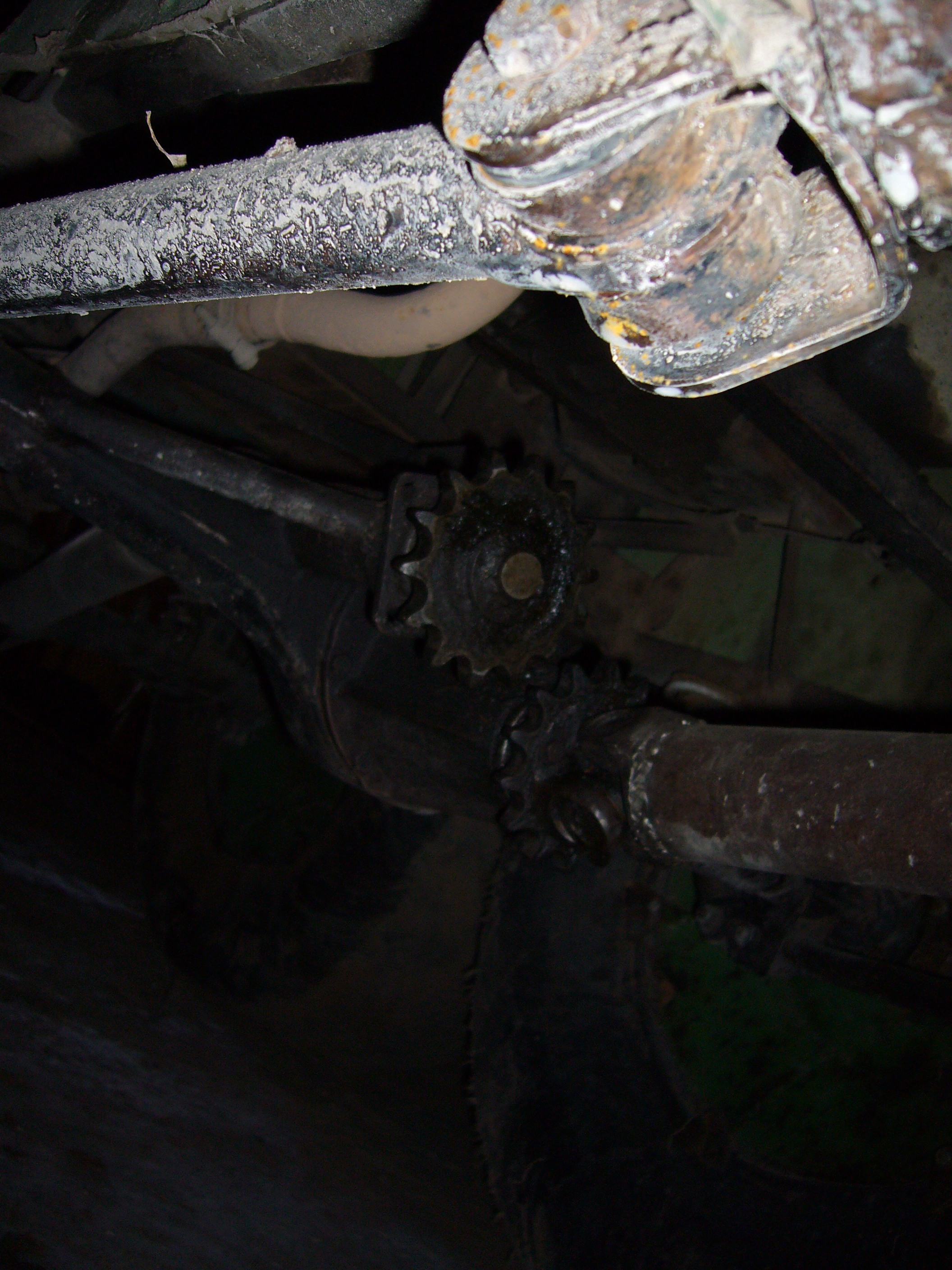

У Кулакова на сноумобилях http://www.snowmobile.ru/forum/download/file.php?id=277799&mode=view на Старичке проходной вал + цепь. Можно еще редуктор самодельный замутиь. А вообще 1х1передаточное -  УАЗ раздатка, только с выходами надо помудрить, что бы 4 выхода было. А чтобы все мосты через дифер, можно применить 2 нивкины раздатки. Я тоже над этой схемой меркую. Пока колеса делаю, а по трансмиссии пока не определился.
