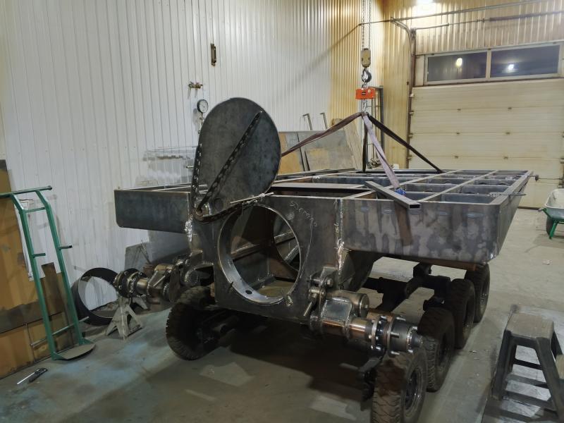

« Ответ #124 : Января 16, 2026, 16:25:51 pm »
Бульдозерный отвал делаю. Надо расширить сферу применения
