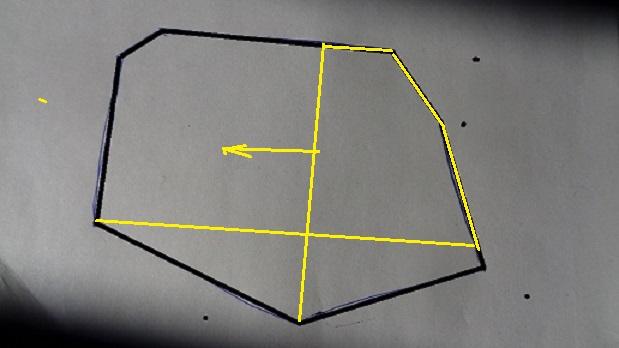

Мне понять/глазами увидеть надо  что это такое (фотка). Если толщина стекла 4-5мм, то и дорожки соответствующие д. быть. Это если сдвижные стёкла, вариант.
 А попроще ли форточку на навесах опускать вниз.   ::thinking::: У соломонов видел,  себе применил. Но тут приспосабливать  к существующему надо, хлопотно. ::undecided::: Фотка для примера.

Есть ещё вариант треугольной форточки, по типу уазиков- газиков. Но добиться примыкания там сложно. Если материал МПК, то ручка (закрывашка) с сквозным креплением ещё будет стоять. А стандарт автомашин, как правило, всё отпало. ::confused:::
Больше склоняюсь к замене стекла на МПК 4мм, с ним можно колхозить форточки. Поликарбонат на боковых дверцах, это не на лобовике, стоять будет.

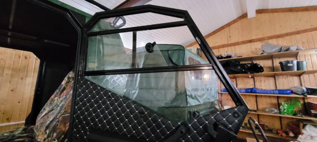

  • Сообщений: 4247
  • Сообщений: 4247
Примыкание дверей, Калиток, Люков, Капотов
« Ответ #131 : Февраля 19, 2025, 19:19:03 pm »
Боковые форточки вездехода Тактик.
« Последнее редактирование: Февраля 19, 2025, 19:25:44 pm от logza »
