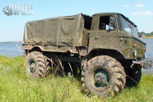

Приветствую, есть у кого-нибудь фото видео попеределке 66 , чтоб он поболотам бегал?

Перебор по весу, свесу, длине. Жалко  не плавает. Сделать сможешь, но не такой. Как говорится " Глаза боятся, а руки делают"
Себе планирую делать клон Шерпа , но на мостах 66. Шины от погрузчика фронтального 23.5-25 или 26.5-25.
Пока собираю комплектующие. Буду создавать тему.

На луноходах ищи Игоря Корбута, у него сделана из 66 трехоска, по болотам успешно ездит.

Вездеход "Сивер" ЗВМ-3966,Базовое шасси ГАЗ-66.мосты с колёсными редукторами производства ООО "ЗВМ" ,шины ИЯВ-79 21,3-24 или Шина низкого давления Бел-44(1700х750) ,изготавливает "Завод вездеходных машин" Нижегородская обл.,г. Заволжье https://zvm-nn.ru/

Самое простое купить у "Завода вездеходных машин" готовые мосты или отправить свои на модернизацию,для установки колёсных редукторов,и будет у тебя такой же "Сивер"
