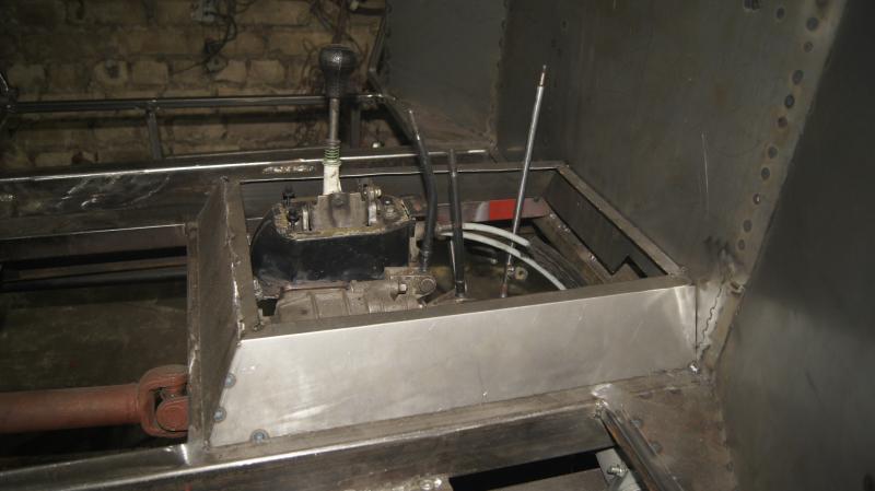

Тут скорее всего речь идёт про такую кулису

« Ответ #3 : Января 28, 2020, 22:07:20 pm »
да ,именно это и имею ввиду. Кто сможет изготовить такую?

Кулиса на КПП ока
« Ответ #7 : Января 28, 2020, 23:37:18 pm »
Ставь от Пассата В3,тросовую.
Цена 20$..алгоритм,правильный,ставится,легко.

Кулиса на КПП ока
« Ответ #8 : Января 29, 2020, 00:48:40 am »
А можно фотографии подробнее, ваш вариант мне нравится! Уже и кулису нашел на авито)))

Кулиса на КПП ока
« Ответ #10 : Января 29, 2020, 03:58:13 am »
Тут всё индивидуально для каждого.зависит от места установки рукоятки переключения передачь,от проводки тросов до коробки,сбоку,снизу,сверзу,иль с двух сторон коробки,так и будет отличатся крепление тросов к коробке.всё по месту делается.ничего сложного там нету.одна точёная деталь,это втулка на валик коробки,остальное сварка,болгарка.на коробку оки подходит хорошо тросовая кулиса от матиза.

Кулиса на КПП ока
« Ответ #12 : Января 29, 2020, 08:35:53 am »
Спасибо, буду делать по месту.

Кулиса на КПП ока
« Ответ #14 : Января 29, 2020, 10:28:40 am »
Смотри на здоровье  -hi-  https://pnevmohod.ru/forum/index.php?topic=2644.0
