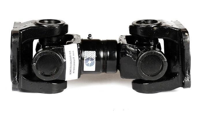

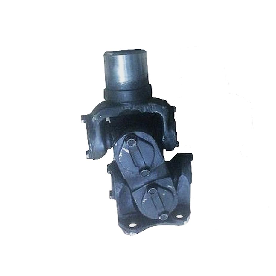

Тебе кардан то для чего надо,есть простые,типа как на транспортёре газ-71,а есть с шарниром гука.
газ-71,обычный сдвоенный кардан.
кардан с шарниром гука,между сдвоенных крестовин стоит шар.
Обычный короткий кардан для привода вспомогательного оборудования на дорожной,комунальной технике,на газ-69 похожий стоит.

   Благодарю. Это годится. Либо готовая с нижнего снимка.
