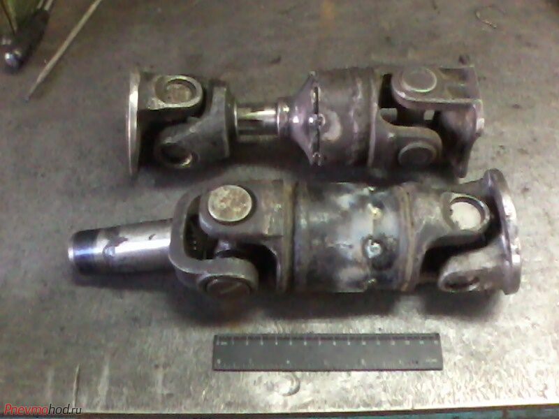

Кто подскажет от чего кардан?!
Да, кардан зиловский от рулевого управления.
Когда ещё жиговских было не достать, ставил на такую тачку с уралмотором. Разлетался нараз. Однажды пришлось топать домой пешком.

ну тут колеса побольше, и нагрузка соответственно тоже

Т.е. даже частично (шлицы и трубку) после Оки  от РК нивы к узлу перелома лучше не ставить.. ::cheesy:::
Помогите опознать.
« Ответ #23 : Марта 26, 2018, 15:10:28 pm »
Почему нет, думаю можно, толшина там не менее толщины нивского кардана. Я вот какую шлицовку крупную с ваз кардана сделал, и все крутится 5 лет нормально.
Он стоит после раздатки на мост.

Кардан рулевой либо зил 131 либо 133. Очень хорошая штука, на квадрике стоял от двигателя кпп урал до заднего редуктора проблем небыло. Держит хорошие нагрузки
креставины как на 403, 410 москвичах.
