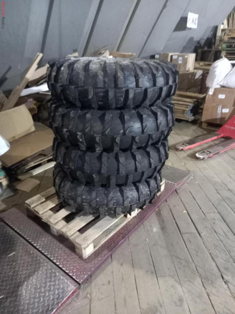

А у меня во какие закуплены!  :yahoopnevmo:
На заднеприводного "мини-белоруса" с бортовыми передачами
Покрышки с камерами от самолёта (судя по всему от "Кукурузника")
