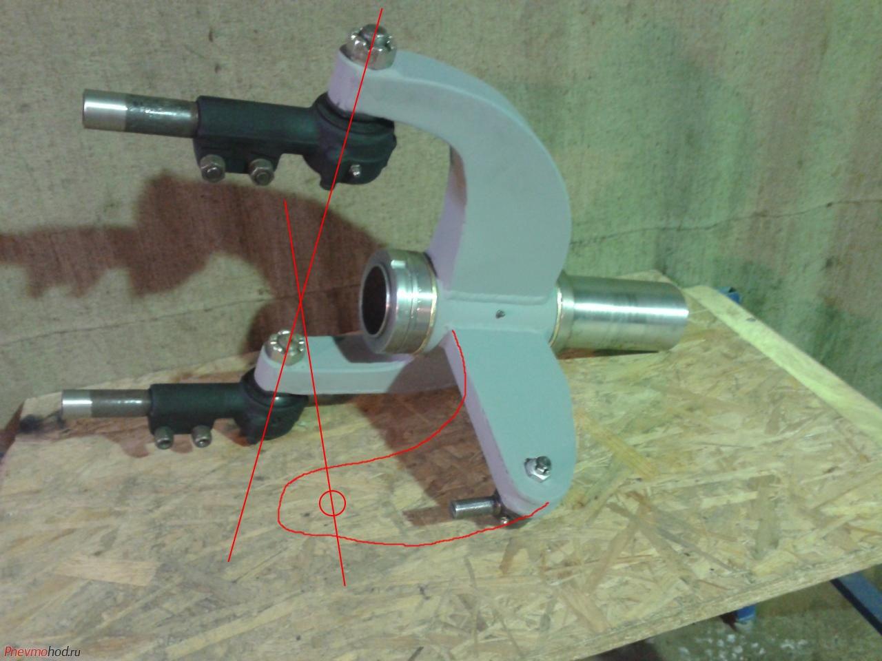

Рулевые наконечники КамАЗ (разборные). К сошке предполагается крепление рулевой тяги. В ней установлен наконечник УАЗ. Для гидроцилиндра можно использовать другую сторону.
Вот для гидроцилиндра лучше использовать такую сошку,да и для тяги тоже.как нарисовал.но положение сошки надо согласовывать с покупателем.для некоторых по компановке лучше чтоб гидроцилиндр стоял под углом к продольной оси.для других лучше чтоб гидроцилиндр стоял паралельно продольной оси вездехода.
вот так цилиндр будет стоять паралельно продольной оси.а как сейчас сошка приваренна цилиндр будет стоять под углом к продольной оси.

Я Вас понял. Можно и переделать.

При таком варианте просто нужен гидроцилиндр с более длинным ходом штока ,у меня так же сделано гидроцилиндр стоит ровно относительно узла - всё работает . -hi-

А гайки на внутренней трубе будут мешать чехлу ШРУСа. Лучше рога приварить к внутренней трубе, а наружную трубу вварить в заднюю полураму и гайки будут со стороны заднего кардана.

В основном цилиндры ставят от рулевого мтз,у них ход штока в среднем 200мм. есть и чуть по больше.но проще то купить от мтз.и на величину угла перелома очень сильно влияет растояние от центра оси перелома до центра пальца цилиндра.даже смещение на 1 см. сильно увеличивает или уменьшает угол перелома.
