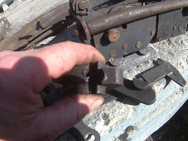

Откопал тросовую лебедку лягушку , которая монтажно тяговый механизм . Их было две , но вторая исчезла неизвестно когда . Обе трех тонки . Потому зип к ним подходил к обеим . Зип так себе , самодельный и после восстановления .
Данный экземпляр сломан , где то во второй каретке  болтается какой то обломок .  Думаю попробовать восстановить .
Возникла целая куча вопросов . Лебедка не комплектная отсутствует хитрый гак . Как он крепился ? И какую функцию выполнял нижний палец ?

Запасные губки имеют нумерацию . Если складывать согласно клейму губки встают по разному . если одну перевернуть то становятся одинаково . В каком положении они ставятся ?

Ремонтные  губки (или как их там) так же как основные под 16 трос . Отремонтированы наваркой с последующей сверловкой . Хочу переделать на 8 трос (он легче). Наварить то наварю , а вот как их сверлили ? И какой зазор на отжим должен быть чтоб ход был максимальным ?
