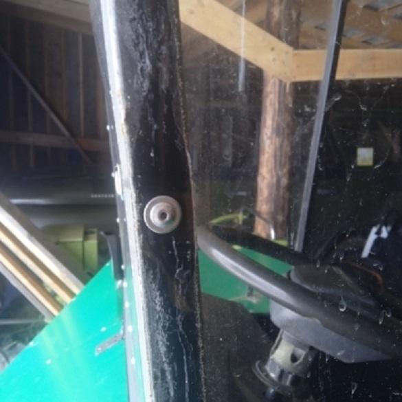

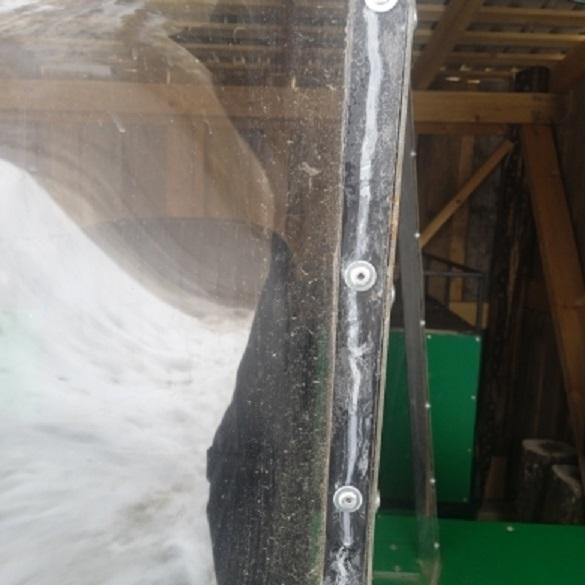

Шёл мимо, сфотал соседский:
 П/карбонат 2мм, марку не знаю. Виден шов бесцветного герметика. Есть волны на листе. Плохо верится что собирался на морозе, а сейчас +2гр расширился. Может волны надо было выгонять от центра к краям.
Из своего, вдали волн не видно ;)
