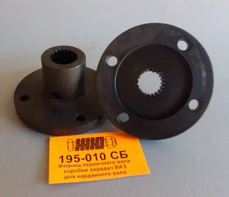

Всем привет! Очень надо изделие Юрича под номером ЖЮ-088-310 КТ (Увеличенный фланец РК ВАЗ под кардан УАЗ), 2 штуки. Может у кого лежат без дела - приобрели, но не пригодились. Купил бы. А то у Юрича в магазине их нет и больше не будет.
ЖЮ-100. Услуги от Юрича
« Ответ #106 : Января 23, 2020, 08:21:29 am »
Если появится протяжка для шлицев, будет.  ::thinking:::

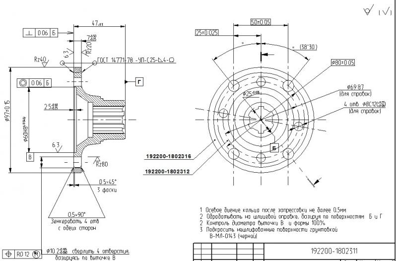

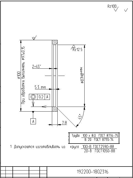

А так можно сделать?
Немного расточить центрирующую посадку во фланце ВАЗ под центрирующий буртик фланца кардана УАЗ, затем выточить кольцо 97х87х7, которое надеть втугую на фланец ВАЗ. Получится как раз размер фланца УАЗ. Останется просверлить отверстия на новом диаметре между старыми и подварить кольцо в четырех местах к фланцу (снаружи), между отверстиями.
« Ответ #108 : Января 24, 2020, 00:03:58 am »
Можно.У Юрича большие возможности. ::thinking:::
« Ответ #109 : Января 24, 2020, 02:46:30 am »
Мы на "Марши" так и делали всю жизнь. Это я уж для ЖЮ-088 начал делать цельный вариант...даже протяжку купил, да нечем её, с ВАЗовской автоматической линии, дергать...
Для себя реально, на продажу слишком дорого, народ не поймет меня, опять "барыгой" начнут попрекать... :(
Ниже чертежи из комплекта КД "Марша":
