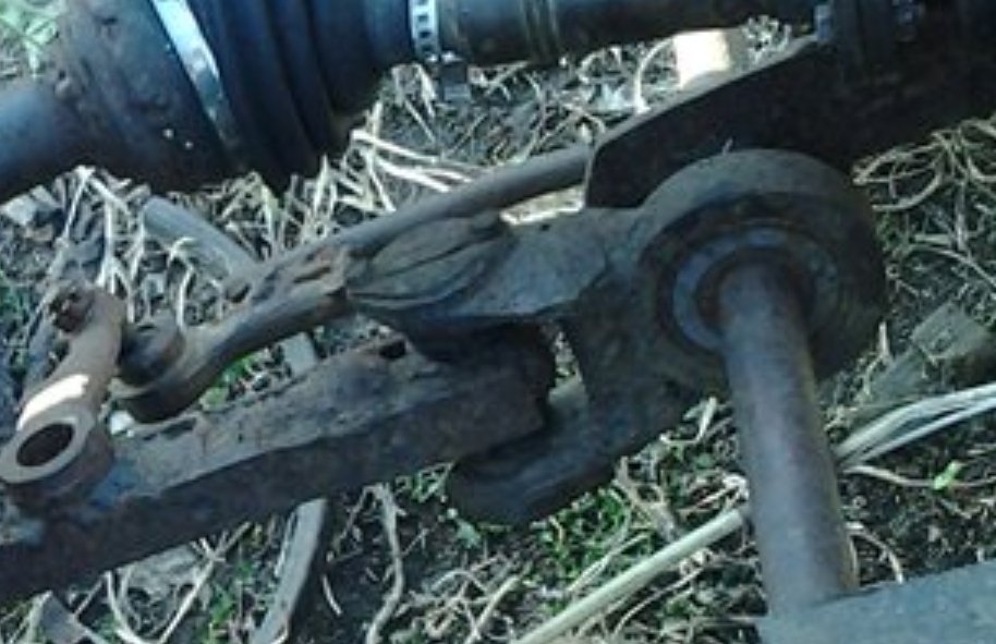

Представляю на обозрение свое изобретение. Двигатель ЗИД,  мосты и коробка москвич, раздатка нива, колеса камеры 21.3-24 в шубе
http://vk.com/video75980050_166683673
узел перелома

« Ответ #1 : Ноября 14, 2013, 16:08:27 pm »
узел перелома

  Геныч  такой узел перелома раньше только на приводных прицепах видел . как он себя показал ? рулежку не напрягает ?
чья крестовина установлена (очень надо)и сколько примерно прицеп по весу (без оператора , похоже он в нем ) и вродь как по оси елозгает   ::rolleyes::: почему без ограничителей   ::rolleyes::: ::rolleyes::: ::rolleyes:::
« Последнее редактирование: Ноября 15, 2013, 01:36:36 am от МВП »

крестовина по-моему ЗИЛ.Вообще это крестовина с корпусом шатун для сенокоски самодельный. Рулится нормально. По весу в прицепе только мост, рамка,в кузовке пол есть деревянный и борта, ну и пассажир. На рулевой рейке руль выкручивается в обе стороны до конца рейки.
