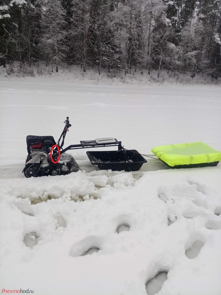

Ни как не могу наиграться, но я добился что хотел, поменял звезду ведущую с 13 на 11, опустил единственную катковую тележку( первый раз непопал показалось низко) теперь как бы пятно контакта гусянки увеличилось и пропала валкость как у кресла качалки, управлять теперь хорошо стало и в цело поехала, правда снег осел и его немного(до этого закапывался сразу и гусянка вставала намертво), затягивает вся эта суета, нужно остановится и просто ездить  https://rutube.ru/video/f91c36cf45260d5d9a9965211a072d02/

Вячеслав.,
как устроен этот узел?
Ищу мотобуксировщик
« Ответ #107 : Января 27, 2025, 19:07:14 pm »
лесник 83, там шаровая автомобильная, только не пойму от какого авто
