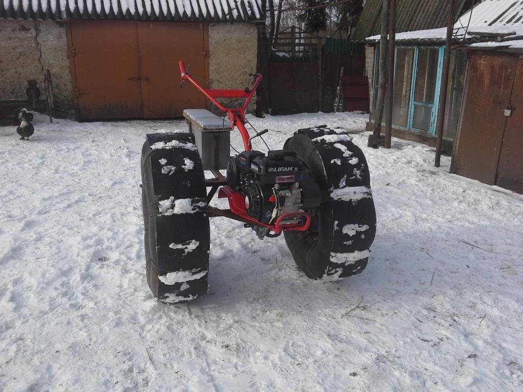

Я себе тоже хочу подобный аппарат, у меня мотоблок Агат 6,5 л/с, колеса на камерах 66, колея по центрам колес получилась 95 см, задний модуль я еще не строил.
Сообщение понравилось: fishingmobile
Оффлайн gek_48
  • Сообщений: 18
  • Откуда: Липецкая обл., Елецкий р-он.
  • Техника: Т - 25.
Пневмоход трицикл из мотоблока.
« Ответ #121 : Ноября 05, 2022, 20:13:57 pm »
У меня вот такой получился
Сообщение понравилось: МВП, Leon10010

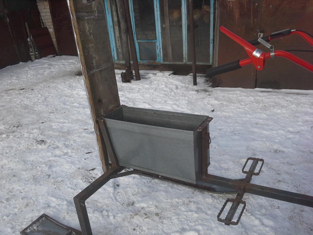

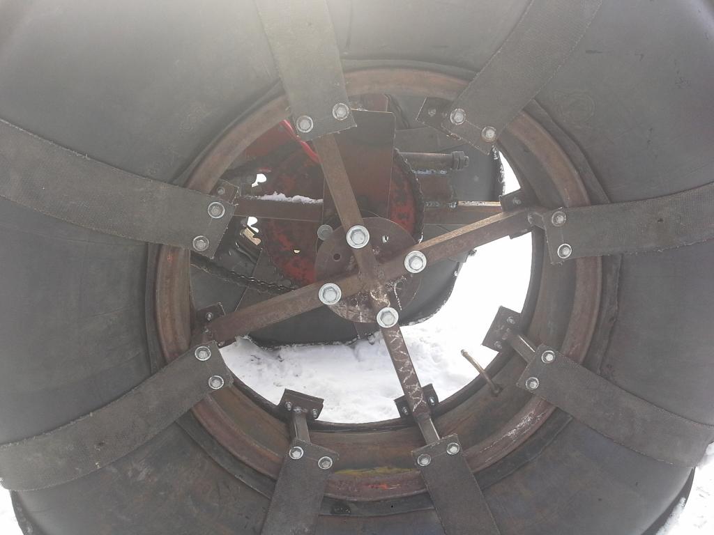

« Ответ #122 : Ноября 05, 2022, 20:21:10 pm »
Еще фото

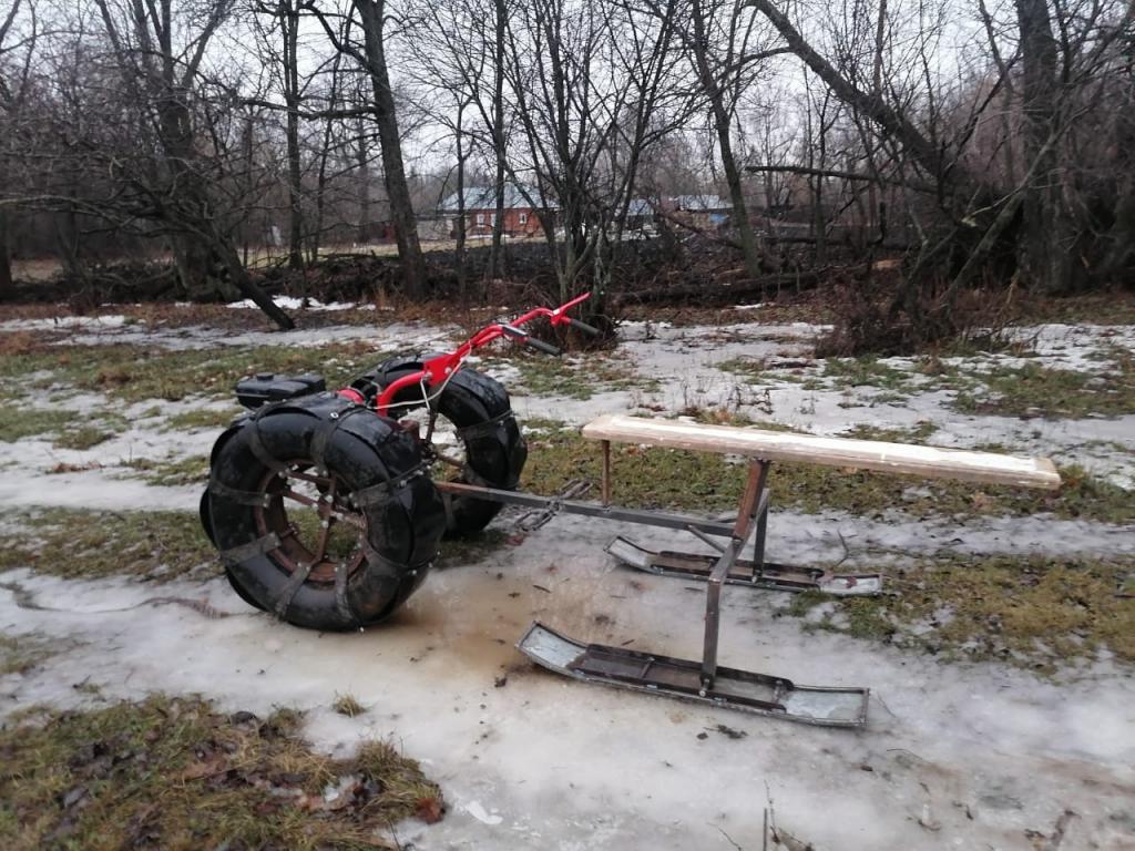

« Ответ #123 : Ноября 05, 2022, 22:25:31 pm »
У меня первый вариант был примерно такой - без дифференциала, тоже на камерах газ-66, общая ширина была вроде 115. Но получился не очень устойчивый и сильно проваливался в глубокий снег. Поэтому переделал, но больше из-за того, что камеры просто расползлись, а замены не было, поэтому переделал на большие камеры.
« Ответ #124 : Ноября 05, 2022, 22:35:59 pm »
Понятно, у меня сейчас по краям примерно ширина 1,2 м.
Буду делать прицеп и пробовать, что получится - тут напишу тогда.
Оффлайн fishingmobile
  • Сообщений: 109
  • Откуда: Ульяновск
  • Техника: Самодельный снегоход
« Ответ #125 : Ноября 06, 2022, 13:24:41 pm »
У вас уже есть плюс исходя из конструкции самого мотоблока - более низкий центр тяжести. Будете делать тележку, то постарайтесь сделать узел перелома как можно ближе к передней оси, чтобы при наибольшем угле поворота сам узел перелома меньше вылетал за центральную ось конструкции - у меня в первом варианте этот вылет за счёт малой общей ширины начинал как бы "клевать" в землю при повороте уже на средней скорости. Хотя у вас тут тоже есть небольшой плюс - побольше массы мотоблока, вынесенной вперёд за переднюю ось, она будет немного вытягивать узел перелома вверх.

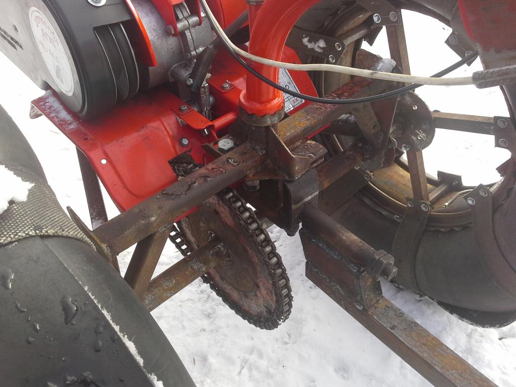

« Ответ #130 : Февраля 05, 2023, 16:08:43 pm »
Всех приветствую. Давно доделал свой мотоблок, а фото все некогда показать. Зима у нас без снега, точнее, он выпадал 3 раза а потом таял и покататься было особо негде.

« Ответ #131 : Февраля 05, 2023, 21:32:04 pm »
 Свободная лента не есть хорошо - попадет камушек и протрет дырку.
