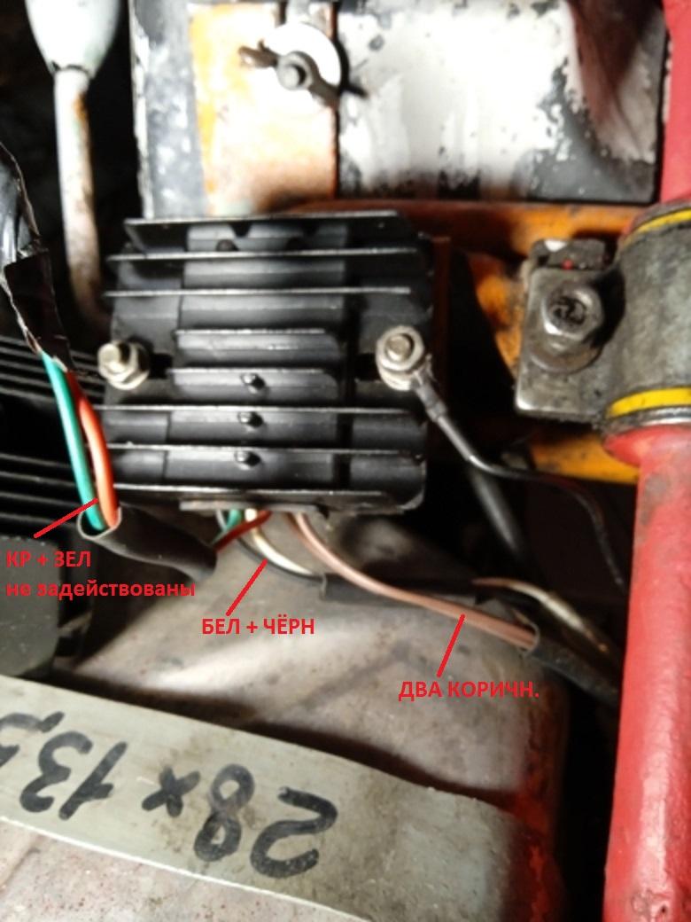

Прощения просим, но проблема схожа- только на Лифане 20лс, вдруг Талгат подмогнёт. -hi-
10А  катушка с РР (стабилизатором) выдаёт только на полных оборотах 13В по мультиметру, на ХХ и средних- 12,6-12,7В, что маловато для норм заряда АКБ. Она на бурке 20ач.
Вопрос: не поможет ли замена одного лишь РР 18А (был взят комплектом:РР+маховик+катушка) для 18,5 Лифана? Или переставлять весь к-т (тут встанет вопрос о взаимозаменяемости)? Морочно с проводами и разъёмы ещё разной конструкции, это полбеды, будет ли результат по факту?
Фотка РР 18А 5 проводов, цвета вроде видны
Фотка РР 10А 6 проводов, этот сейчас стоит на бурке

« Ответ #2 : Января 11, 2022, 10:55:22 am »
 Нужно расписать, куда идут провода с 6-ти контактного РР в стоке? Сколько проводов выходит с генератора? Если два, то аналогично тому, как делал я - вроде все расписано. Единственно - генератор почти в два раза слабее, может для него это нормально. Но я бы попробовал.
Выходит из катушки два коричневых.
Белый и чёрный идут на освещение и обогрев.
Красный и зелёный тоже пост. тока и для подключения нагрузки, посчитал лишними почему-то и не использовал.
Да вот тут и сомнения, почему же китайцы не ставят универсальный РР? На переломке с 7А катушкой напряжение было норм 13,5в и чуть более и проблем недозаряда АКБ не замечал.
Но я бы попробовал.
Это наше всё- пробовать, соберусь.

« Ответ #4 : Января 11, 2022, 23:49:11 pm »
Значит соединять, как у меня.
А они сколько выдают?

« Ответ #5 : Января 13, 2022, 20:22:44 pm »
А-а блин, выдают они сколько надо-13,5в на ХХ! И колодки подходят, переткнул, да и только. Вспоминаю что когда собирал сие в кучу не было мультметра, только контрольная лампочка. Короче поменял местами Кр и Зел под нагрузку и АКБ, а Бел и Чёрн заизолировал. На  максималке почти 13,8в выдают на клеммах АКБ, под нагрузкой немногим меньше. У Бел и Чёрн без нагрузки на максималке 13,1в. Что и как в китайской электрике мне разобраться не дано, но результат обнадёживает, поезжу- понаблюдаю.
Спасибо Талгат за толчок, а Алекс 2 за моральную поддержку. С меня горит в день китайского энергетика. 867*
