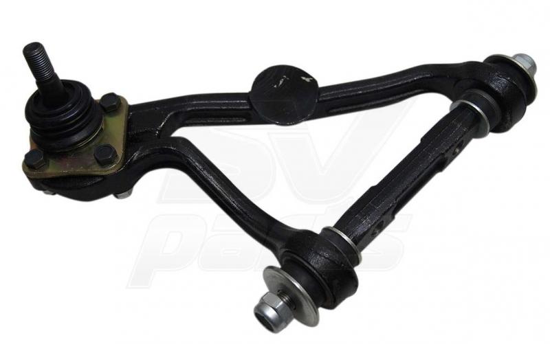

 Для меня загадка такая конструкция верхнего рычага. Наперекос.
 Разбивает всегда задний сайлентблок. Перегружен он в системе рычага. Неужели не могли более симметрично сделать, место вроде есть немного.
