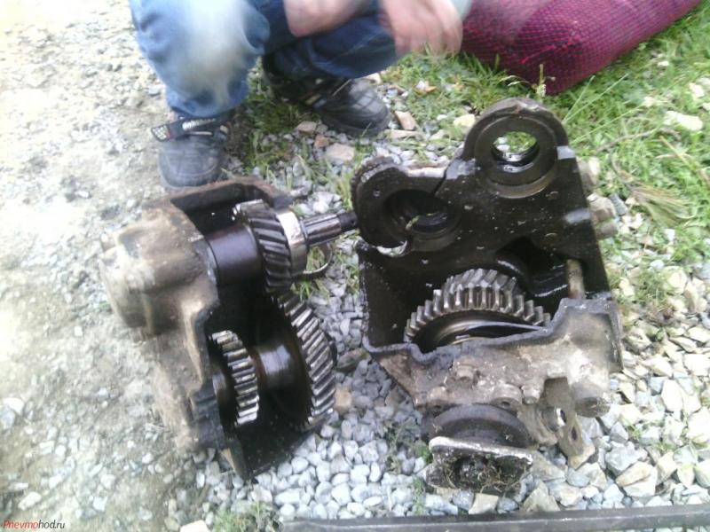

SW Simulation рассказывал, давно ещё, в 2019 годе, но это серединка на милиметр, кончик где у тя шестерёнка тоже и не так мало, чуть до 0,5 мм .
По второму кругу у нас с тобой этот разговор пошел, еще в своей теме спрашивал, выложи полные данные по своему каракату и редуктору где подшипника на 4 часа гонки хватило. Какой вес, двигатель, трансмиссия, колеса, что за редуктор? И чтобы при выгибе середины полуоси на 1мм, шестерня ушла на 0,5 не верю, вал змеей пошел что ли, да и на каком расстоянии от подшипника эти 0,5мм были?

user41, 850 кг с экипажем, 30 лс моторчик, пч - 2.17 входит до 60 кгс*м должно б без игры сцеплением. Блокировок жёстких нет. Смотреть номер 34 видео и фото ВТ 2019.
А что удивляешься что кончик на полмилиметра выгнет, подшипник это опора, изгиб свой и до и после него, до усугублено прогибом серединки.

Устройство конечной передачи
Устройство промежуточной передачи
