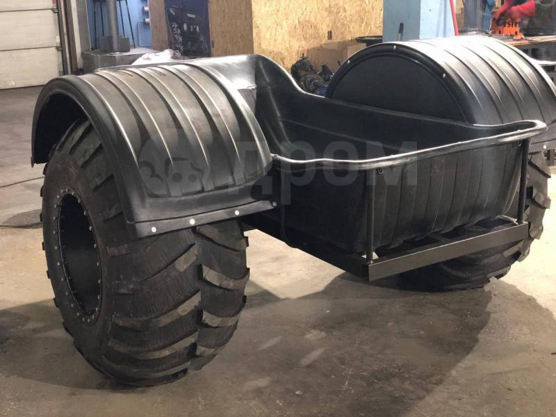

Ищу инфу по постройке прицепа к квадроциклу типа Сокол.
Типа такого.
Буду благодарен за ссылочку.

 А какая инфа нужна? Построить самому, и все дела. Я на прицепы ось делал из профтрубы и полуосей задней балки 2108. На квадр и тачку от Оки.

Да забыл пояснить что нужна ось со ступицей 5х137,9мм что бы была взаимозаменяемость колес с квадроциклом.

Можно ступицу 09 и сделать/купить переходник. На курганских прицепах "крепышь" идёт одна балка и ступицы крепятся на четыре болта, ступицы 09, нива, УАЗ. В общем можно купить нужные ступицы и сделать балку.
