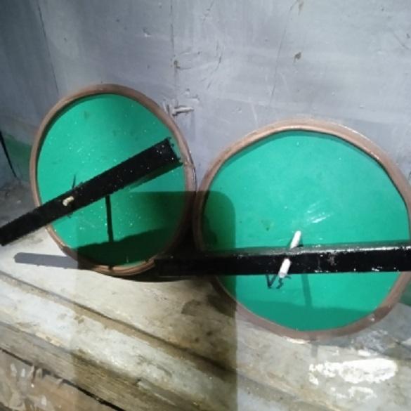

Вот это по ви 3 у меня вышло, реально  фанеру мерил рулеткой, так что десятками там не пахнет, фрейзеровал ручным фрейзером

Да собственно был станочный винт с гайкой поперечной подачи суппорта, его и поставил резать жалко поставил целиком.

На видео не хватает последних двух проходов, дожимаю на четверть и прокатываю туда сюда, не снимал потому как долго клинья меж витков ставятся.
