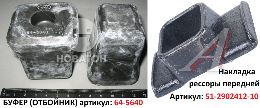

Я буквально два дня назад себе такие поставил,поставил на рессору,под стремянки,по центру просверлил в железке отверстие на 10 мм,под центровочный болт рессоры.
БУФЕР (ОТБОЙНИК) РЕССОРЫ ЗАДНЕЙ ГАЗЕЛЬ, ГАЗ 53, 3307 (ГАЗ)
Примерно про такие и думал

Либо такой,Буфер 64-5640 рессоры передней ГАЗ-53,3307 (ГАЗ)
крепится этот буфер на рессору накладкой  передней рессоры Г-53, Г-3307 51-2902412-А

Вполне подойдет чтоб железо в раму не долбило . Но я делал не по центру рессоры а в кря третьего листа . Рессора продолжает работать сильной частью пакета . И останавливает  Sобразный изгиб малолистовой рессоры при сильной реактивной нагрузке на ось
