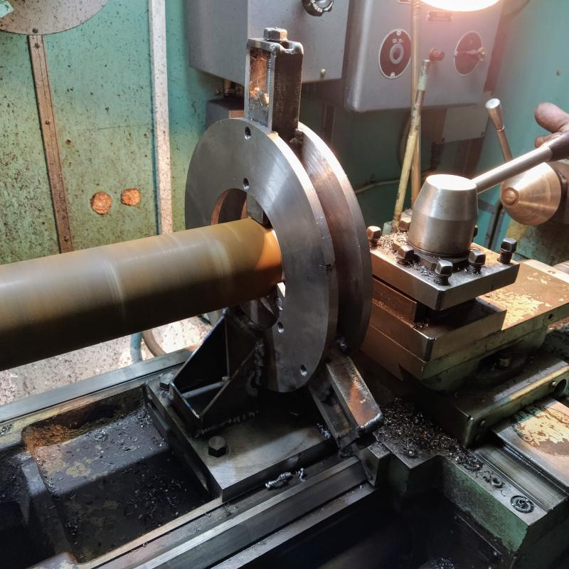

« Ответ #1 : Января 29, 2020, 21:27:51 pm »
В общем дело такое. Нашёл я комплект люнетов в Люберцах. Однако ценник неадекватный. 25000 руб. За эти деньги можно хороший сверлильный станок купить. Да ещё штатные люнеты на стержнях каких-то.
Как в них будет вращаться заготовка, мне не понятно. Но главная хрень заключается в том, что туда можно деталь вставить максимум 80 мм в диаметре. А мне нужно 140 мм.
В общем, долго не мудрствуя лукаво, забабахал я себе люнет под свои хотелки. Да, повозиться пришлось. Однако результатом доволен.
Жёсткий, на подшипниках, обрабатывать можно заготовки до 150 мм диаметром.
