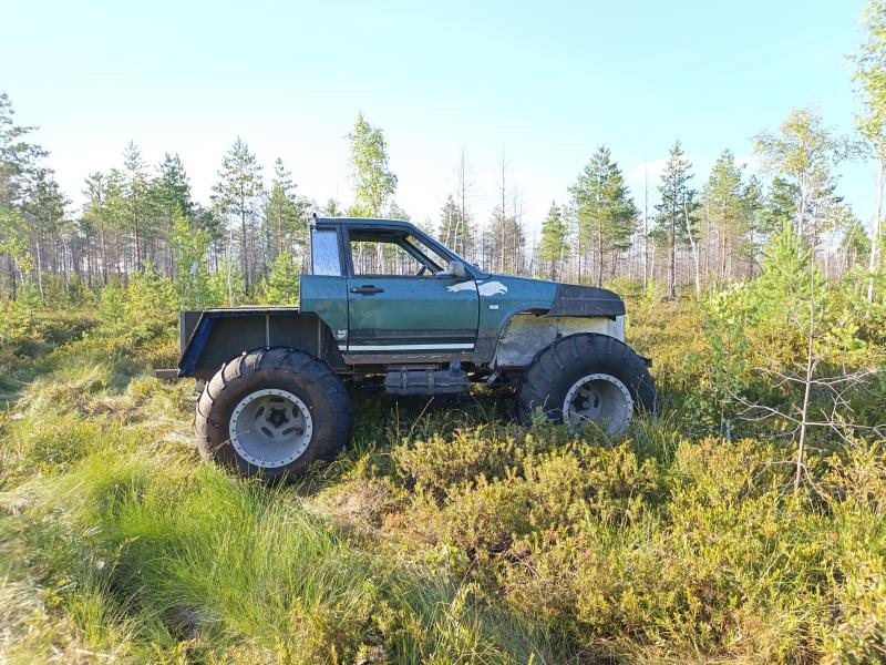

Конец рейки так изначально был закреплён за висящий , обрезанный профиль? Жесткость создавала только приваренная к отрезанному профилю укосина? Думаю надо городить полноценную раму.
Профиль лучше ставить стоя, в том числе и под двигатель.
Он не совсем висящий, у него есть поперечина к раме. Полностью во всю ширину рамы его не сделать, он в маховик упрется. Опускать низко маховик - создаст проблему в бродах. Поэтому и решили перейти на более толстый профиль. Вверх и вниз его не гнет, так как от рейки идёт продольная нагрузка

Интересно какой подшипник стоит в узле перелома. Наверняка можно купить и палец в том числе.
Искать так уж два пальца с подшипниками. ::thinking::: Имхо, конечно, но навешивать дверь на один дверной навес, пусть и крепкий, дело бесперспективное. Не отвалится, так залюфтит. Да будет ось/цапфа ещё для другой ст. свободы и кажущаяся выгода в уменьшении веса УП будет "съедена" толщиной элементов. Разнесённые на 300-350мм рулевые наконечники того же Урала/Краза вполне работоспособны в УП на переломке.

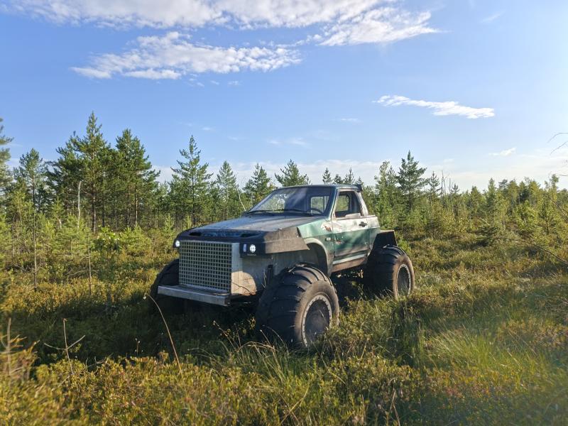

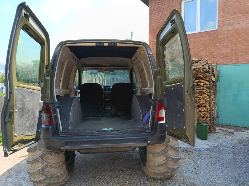

Всем здравия!  -hi-
Вездеход катаю потиху!
"Полёт" на отлично!
Небольшой новый видеообзор.
https://youtu.be/FE3FCx9T9bk?si=QO57pKO7vQ3MJ1gS
https://rutube.ru/video/1b77cc3a9c8a46adaa07edadde3ba04a/?r=wd
