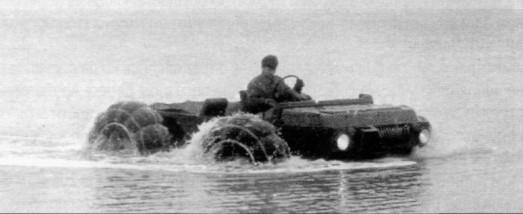

ЛуАЗ-967М с опытными шинами сохранял остойчивость на спокойной водной поверхности, свободно двигался на плаву, входил и выходил из воды на песчаном грунте. На илистом грунте машина не могла выйти на плав из-за недостаточности сцепления колес с грунтом. Выяснилось также, что скоростные и маневренные качества автомобиля с опытными шинами на плаву существенно ниже, чем у поисково-спасательных машин ЗИЛ ввиду отсутствия специального водоходного движителя.
За период испытаний не было отмечено конструктивных недостатков опытных колес. Однако, ввиду значительных нагрузок, оказываемых опытными колесами на автомобиль, оказалась ненадежной конструкция трансмиссии и рулевого управления автомобиля ЛуАЗ-967М.

а момент-то какой на редуктора идет от такого выноса... ::crazy:::

А ты думаешь, что никто об этом не знал? ::crazy:::

Почему не разработали новые редуктора. ::thinking:::

дык понятно, что все знают, но ездит и не разваливается)) запас прочности редукторов большой.

Был бы большой, мы бы на них сейчас машины строили. У меня сосед ЛУАЗ держал, так помню каждую зиму он его перебирал начиная с редукторов.

..у брательника стоит  такая "луиза", хотел я её на КФки поставить, но почитал про редуктора и тарнсмиссию, успокоился.. ..хотя с "китайцем" может  и не порвалась бы

Думаю что нет . 600 килограмовый сломать не удалось .
