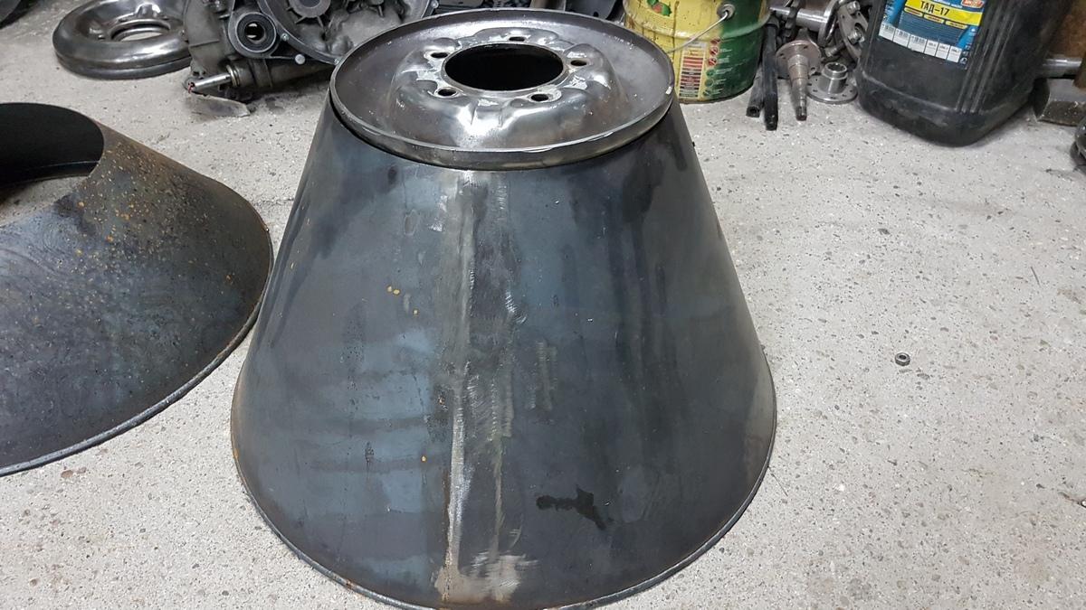

Я так понимаю, диски вам нужны под б/у шины Арктиктранс 1300х700-24 (Я-671). Доставка таких дисков в сборе, по маршруту Тверь-Кострома, обошлась бы в 3000 рублей (ТК Кит). Если же их отправить в разобранном состоянии, в виде конусов с кольцами, то доставка обойдется в 1000 рублей.
Что касается стоимости самих дисков, то да, для размера 24 дюйма, мои диски не самые дешевые на рынке, но далеко и не самые дорогие. И, однозначно, одни из самых лучших по соотношению цена/качество.
Но сейчас не об этом. Диски делаю без предоплаты и не особо возмущаюсь, когда заказчик передумывает выкупать заказ по тем или иным причинам. Рано или поздно заказ найдет своего покупателя. Ходовые размеры быстро уходят без всяких скидок, неходовые продаю с хорошим дисконтом. Вот и сейчас у меня как раз есть один отказной заказ на 24 дюйма. Он представляет собой конуса толщиной 1,5 мм с приваренными и проваренными кольцами толщиной 4 мм, 28-ю отверстиями диаметром 9,2 мм, расположенными по кругу диаметром 597 мм (или 605 мм по внешней стороне тел болтов):
Высота первого конуса 200 мм, высота второго конуса 390 мм. В сумме это должно было дать диск шириной 590 мм.
Сердцевина должна быть плоская, диаметром 312 мм. Вместо нее вполне можно приспособить, например, сердцевину от 15-ти дюймового автодиска УАЗ:
Цена 2 конусов с проваренными кольцами + 2 съемных кольца - 4000 рублей. Всего у меня 4 таких набора (на 4 диска). Могу скинуть с общей суммы еще 1 тысячу рублей на доставку до Костромы. Вам останется найти 4 подходящих автодиска, вырезать из них сердцевины и приварить к этим сердцевинам конуса. Это можно сделать и без кондуктора. Установить сердцевину на мост, одеть на сердцевину конус, прихватить одной сварочной точкой и, прокручивая сердцевину с конусом,  убрать биение насколько это возможно. Дальше останется прихватить как следует и проварить. Подумайте.

Может кому пригодиться первые диски делал вместо флипера тент.
Диск на голую ступицу УАЗ.
