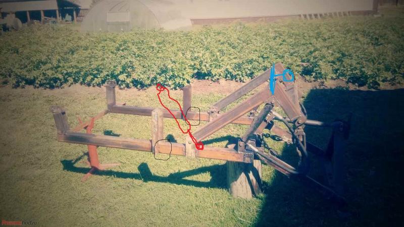

Планирую заднюю навеску сделать такого типа: шарниры поставить в места обведенные черным, гидроцилиндр или с двух сторон нарисован красным, синим под верхнюю центральную точку крепления. Использовать буду под фрезу и отвал под движение вперед. Кто что думает?
Картинку бы увидеть.
Так зачем винт то подвижным делать (Там где синим)? И тяги навески нижние также останутся? А вертикальные винты навески куда закрепите?
Если сделать, как показано на фото выше, синим перемычку, то обязательно навеской ударите по двигателю. У меня ведь не зря верхняя подвижная часть навески сложной формы, чтоб по двигателю не стучать

Без ответной картинки маленько не понятно. Такого плана хочу:

Только для фрезы надо повыше чтоб навеска поднималась, следовательно нижние тяги надо делать длиннее, да и с окучником тоже будет тяжко ездить в транспортном положении. А то будет фреза задевать дорогу на ухабах. Да и с двумя винтами не удобно регулировать угол атаки навесного оборудования и не будет возможности отрегулировать рабочее оборудование по горизонтали (вдруг промахнёшься с приваркой треугольника на фрезу и будет один край фрезы в земле а другой в воздухе)  . Это вывод исходя из картинки выше.
