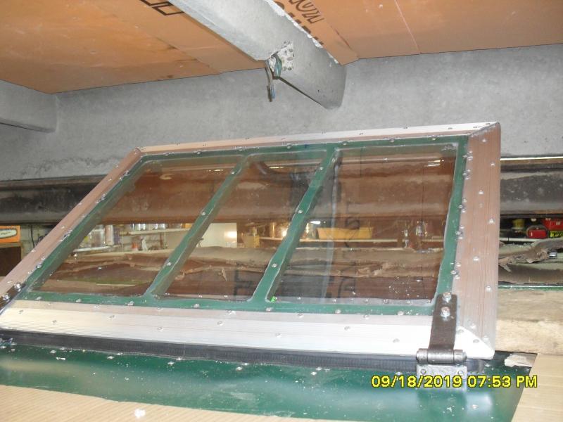

А есть у кого фотки конструкци люков на кабину и кунг

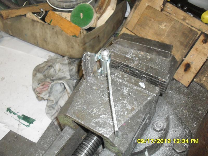

Люки на кабину, 2 шт. Рамка сварена из квадратной трубы 40х20, стекло - поликарбонат 3 мм, петли от фургонов (180 руб. штука), замки-защелки от Газели (120 руб. пара - идут комплектом, левая и правая), ручка от двери Газель (60 руб. штука). Снаружи выполнена рамка из алюминиевого профиля 80х40, полка 40 мм подрезана до 15 мм. Проем крыши под люк - кв.трубы 40х20, по периметру алюминиевая полоса 50 мм. Полоса приклепана так, чтобы выступала вверх над крышей на 25-30 мм (зависит от толщины обшивки крыши, но не менее 25 мм.), на полосу одет уплотнитель багажника ВАЗ2121.
Поликарбонат и накладка крепятся вытяжными заклепками.
По всем плоскостям перед крепежом проходим аквариумным герметиком, как на люке, так и на крыше.
Открывается просто - потянул за веревочку, люк сам приподнимается, закрывается плотно, протечек нет.
Аналогично выполнен люк для кунга, только бОльших размеров -
Петли слегка дорабатываются - они имеют изогнутую форму, выпрямляем молотком, для крепления привариваем полоску. Впрочем на фото видно.
Сообщение понравилось: LSV
