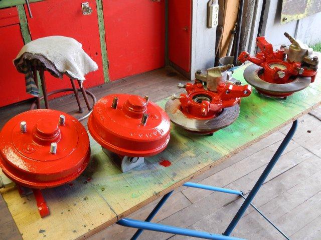

Собирался  трактор  строить "  кпп 09 , привода 09+ Ока.  На вал  из шлицевой  сцепления, сделать фланец под разные звезды.
Поставить на конец вала, опорный подшипник.  На двс Планеты тоже звездами  передаточное подбирается. Колеса и ступицы Ока  были.
Но ВоМ сложно сделать, если все заказывать то ценник  улетает. Обсчитал и  недотрактор все  равно будет. Пошел другим путем.
