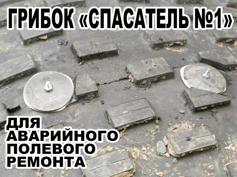

Озадачился поиском способа полевого ремонта проколов в шинах Трэкол с помощью болтов и шайб. Ранее видел где-то в инете инфу, там разжевывался и сам способ ремонта, и приводился оптимальный размер болта, и диаметр шайб. Даже фото шины было показано, утыканное болтами как ёжик.

 Про болт с шайбами. Когда на камерах с ремнями катался, то всегда с собой возил.   Шляпку с шайбой в дырку, шайбу и гайку сверху. И хоть еще месяц катайся.

Шайба такого сечения, примерно как на сосках старых латунных.
Подскажите, почему такая конфигурация шайбы, как  устанавливается, «пояском» к резине? и встречная шайба ( с другой стороны отверстия в резине) так-же ставится?
Из под плоской шайбы резину просто выдавит и саму шайбу выгнет. Пояском к резине ставится. Вторая шайба может быть и плоской, но с выточкой конечно лучше.
