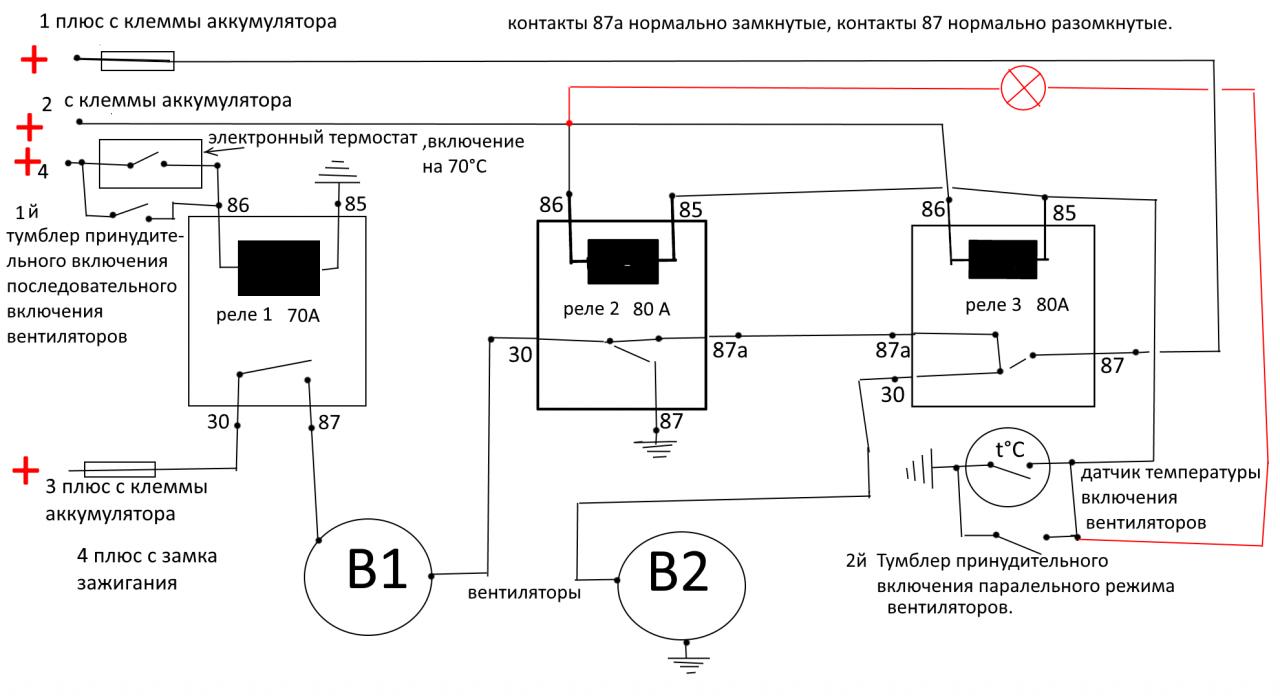

« Ответ #23 : Августа 18, 2020, 02:01:16 am »
День убил на подключение вентиляторов,так и не смог получить адекватную работу.мотор не заводил.пытался смоделировать ручное управление.схема  на картинке.при включении первого тумблера на термостате,плюс на термостат идёт с включенного замка зажигания, вентили включаются в пол силы,последовательно,при следующем включении второго тумблера,на датчике температуры,второй вентилятор включается в полную силу а вентилятор 1 останавливается.или реле не переключает,или напутал что то в проводах,в схеме может что не так? я ещо тот электрик.сами вентиляторы подключенны прямо от аккумулятора,провод 2,5 мм. толще нету,да и клем на более толстый провод нету.
и может кто подскажет,как подключить контрольную лампочку,на тумблер что на датчике температуры,сигнализирующую что включен паралельный режим,
вот если так лампочку подключу,релюхи будут работать.?
« Последнее редактирование: Августа 18, 2020, 02:22:59 am от logza »
  • Сообщений: 4235
Подключение двух вентиляторов системы охлаждения
« Ответ #24 : Августа 18, 2020, 02:31:29 am »
И если так подключу лампочку,датчик температуры выдержит,когда сработает.? или может светодиод какой пристроить.контрольные лампочки от уаза,другие надо будет покупать и не факт что в нашей дыре их продают.

  • Сообщений: 4235
« Ответ #26 : Августа 18, 2020, 09:28:34 am »
По мне так лучше сделать две простые независимые схемы,
Это как,у меня простая схема,без двух пятиконтактных релюх ни как не обойтись,чтоб потключить последовательно-паралельное подключение вентиляторов,почему пристроил электронный термостат,потому что буду ездить не только я но и другой человек.и чтоб не забыл включить вентиляторы,если в ручном режиме делать.датчика как на леснике,нагрева-перегрева,у меня не куда поставить.с проводами видно что то напутал.хотя проверил несколько раз.релюхи сегодня ещо попробую местами поменять.
« Ответ #28 : Августа 18, 2020, 12:28:55 pm »
Тк что подключение последовательно --это самообман--- Моторчики крутятся в 2 раза медленнее --то только и жди что сгорят!
Почему тогда на том же леснике,вентиляторы от датчика включаются последовательнопри при 70°С,при срабатывании датчика нагрева нужно в ручную включить паралельный режим,да и на той же ниве-шевроле вентиляторы на первом режиме включаются последовательно,и только потом переходят на паралельный режим.и это штатно с завода.
« Последнее редактирование: Августа 18, 2020, 12:46:15 pm от logza »

КОРОБУШЕЧКУ Не змечал в схеме!? Посмотри внимательно, она стоит перед моторчиками. И с подключением последовательно Тоже ничего страшного! Мне лично не нравится---когда моточики долго работают-- нагреваются плюнешь шипит!  Кому то пох---на здоровье!  Я не ставлю отечественные карлсоны---потому что с импортным --стрелка вольтметра не отклоняется!  Все ставят нивовские и удивляются что аккумулятор сел!!  Есть такая пословица--бородатая: У каждого свой вкус--сказал индус--слезая с обезьяны!  -hi-
  • Сообщений: 4235
« Ответ #30 : Августа 18, 2020, 16:37:11 pm »
Если это про сопротивление на вентиляторах,так его нету сейчас.и вентиляторы уже подключаются не через сопротивление а последовательно.
ставим то что можно у нас достать,купить.а нив у нас много.
мне то надо найти косяк в моей схеме.почему так происходит.релюхи поменял местами.эфект такой же.при включении в паралельный режим один моторчик останавливается.где то видно косяк в проводке.вот как его найти.

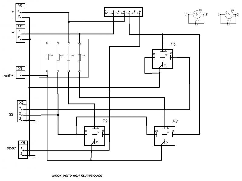

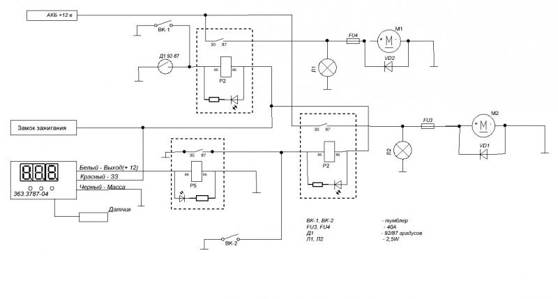

Делал я схему последовательно/параллельного включения 2-х вентиляторов. На "боевом" УАЗе работает несколько лет безотказно, но там стоят вентиляторы от ВАЗ2109, маломощные. На вездеход поставил вентиляторы от Шеви-Нивы, и вот с ними начались проблемы - обычные авто-реле на 30А сгорают очень быстро, нашел на 80А, они стоят, но начинают сильно греться силовые провода, причем как правильно сказали выше - именно в первом (последовательном) режиме.
Схема такая -
Поэтому решил упростить и перейти на управление вентиляторами раздельно, естественно есть и принудительное включение и индикация.
Сама схема -
Ну и монтажные схемы:
1. панель управления и индикации
2. блок реле
В качестве второго датчика здесь применен электронный блок управления от "Энергомаш", но его можно заменить и обычным датчиком.
Электронный удобен тем, что можно настроить нужные параметры включения/выключения.

Сама схема -
По подробнее по этой схеме,что куда и для чего,и саму схему маштабом по более бы.
Оффлайн Сергей_51
  • Сообщений: 86
  • Откуда: Томск
« Ответ #34 : Августа 18, 2020, 21:14:27 pm »
logza,
Диоды в первой схеме стоят для развязывания линий питания, иначе может получится не "+" на "-", а "+" на "+".
Диоды в реле ставят для гашения искрения контактов, у меня стоят реле уже со встроенными светодиодами, они в принципе не нужны, можно обойтись и обычными диодами, хотя и удобны при настройке схемы.
На вентиляторах диоды стоят тоже для гашения искрения щеток, так они дольше проживут. Как правило на иностранных вентиляторах такие диоды встроены прямо в щеточный узел. Правда не у всех, на некоторых японцах диоды стоят в клеммнике.
На второй схеме прибор "363.3787-04" - это и есть электронный термостат.
На тех Шевроле-Нивах, что я видел, стоит мощный резистор на диффузоре и один вентилятор в каком-то режиме включается сначала через него, а потом напрямую. Как сейчас - не знаю.
Схему сделаю покрупнее и с хорошим разрешением, приложу описание, но - завтра

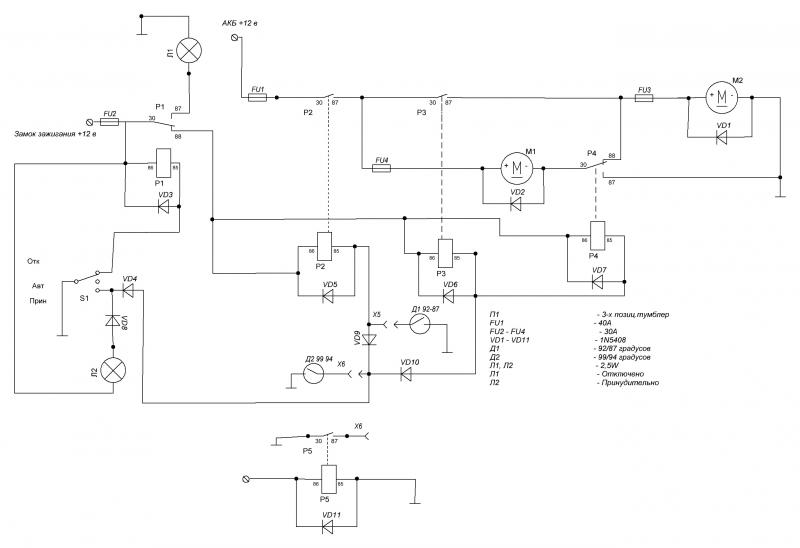

Оффлайн Edik
  • Сообщений: 838
  • Откуда: п. Дедовичи
  • Техника: вездеход Беляшек
« Ответ #35 : Августа 19, 2020, 00:07:02 am »
Держите , лучшая схема !
Одни плюсы !
  • Сообщений: 4235
« Ответ #36 : Августа 19, 2020, 04:14:48 am »
Одни плюсы !
Так я по твоей схеме и делал,только на включение в последовательный режим окромя тумблера добавил китайский электронный термостат W1209.глюк то произошол от тумблера с подсветкой,подсветка и сглючила.сейчас всё работает нормально.силовые провода на вентиляторы не греются.
