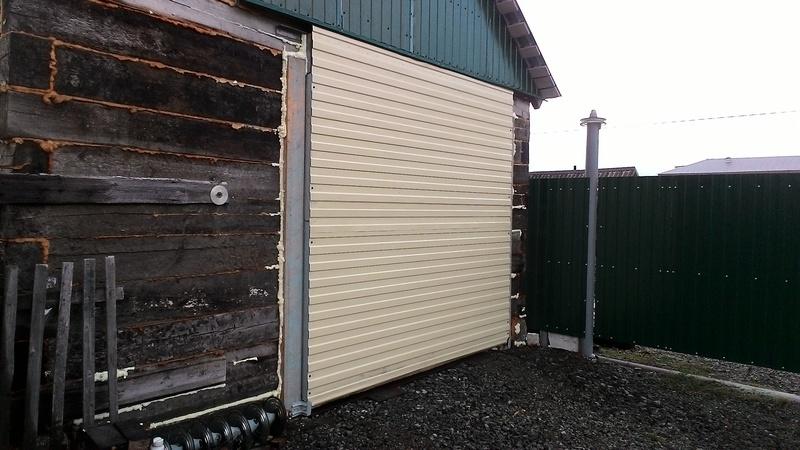

 -hi- всем добра! Спрошу здесь как кто ворота делает?
Деревянные? Метал - каркас? Как потом  утеплять?

« Ответ #86 : Октября 11, 2020, 19:48:54 pm »
ТУНГУС, две зимы пережили, затрат на 20 тысяч

вовочка,
Поподробнее!  Как из чего?
Оффлайн вовочка
  • Сообщений: 631
  • Откуда: Новосибирская обл.
Гараж из арболита
« Ответ #88 : Октября 11, 2020, 20:34:04 pm »
вовочка,
Профиль 50*25, пеноплекс 50, снутри ОСБ. Сейчас фото ужму, а то загрузчик их не принимает.

« Ответ #89 : Октября 11, 2020, 20:38:33 pm »
  • Сообщений: 8531
Гараж из арболита
« Ответ #90 : Октября 11, 2020, 22:39:42 pm »
вовочка, Это открывать только изнутри,а то думаю как ты смогаешь . ::undecided:::
