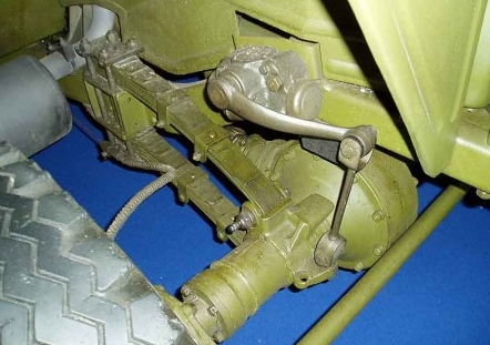

Четверть-эллиптическая — конструктивно это половина полуэллиптической рессоры, наглухо заделанная одним концом на шасси; второй конец консольно вывешен; как упругий элемент достаточно жёсткая; применялась как правило для создания независимой подвески, реже — зависимой, например на ГАЗ-67 (в передней подвеске — по две рессоры на борт, над и под балкой переднего ведущего моста, то есть — всего четыре).

газ 67б
 С целью увеличения переднего угла въезда до 75 градусов и облегчения преодоления вертикальных стенок (до 0,5 м), по предложению В. А. Грачёва передний мост подвесили на 4-х четверть-эллиптических рессорах. Такой подвеске свойственна недостаточная надёжность — частые поломки листов из-за их нерационального и резкого нагружения, а также низкая боковая жёсткость. Во избежание резонансного «галопирования» при столь короткой базе и выбранной подвеске были необходимы мощные гидравлические амортизаторы. Конструкторы вынуждены были поставить четыре амортизатора (по два на ось) одностороннего действия от ГАЗ-M1, заведомо ненадёжных и малоэффективных. Более энергоёмкие и работоспособные амортизаторы двухстороннего действия ГАЗ-11 типа «Делько» были ещё в стадии освоения. Вездеход получил амортизаторы ГАЗ-11 только в третьем квартале 1951 года
