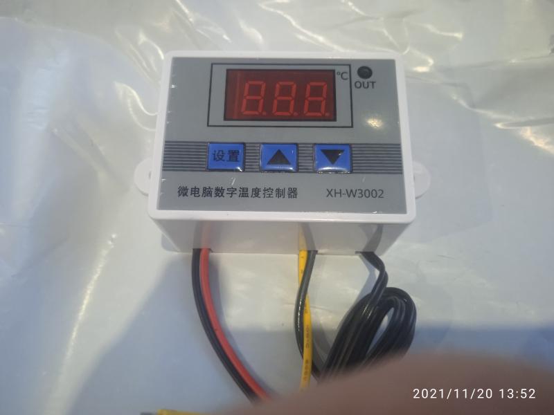

Установил китайский терморегулятор. Датчик прямо в морозилку. Выставил - 15, Родной отключил. почти 2 года работает, проблем не каких

Вот такой был под рукой на 220в он и стоит.как на фото.
А Вобще у меня все на w 1209. И котёл в гараже, и вентиляторы включает на радиаторах в систему отопления врезаны.
И курятник обогрев, вентиляция, нагрев брудера все на них.
Сейчас подогрев компрессора в кондиционер на зиму на них собрал.
Вобще как бы я без них жил. Одно не удобно 1209 12 вольт. Питание к ним надо.
