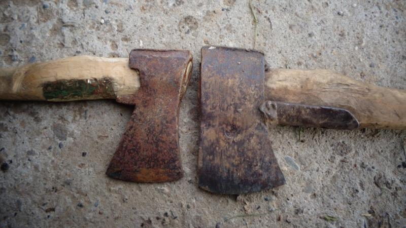

Завтра фотки двух колунов подкину на осмотр. Необычные для нашей местности, может кто знает про них.
На топорища не смотрите, на сварку тоже- новодел. Насколько древние топоры- колуны?

« Ответ #88 : Сентября 06, 2022, 22:33:43 pm »
лесник 83, На одном штамп гост видно .
Чем прямее топорище=тем старше! Высота обуха с зади-должна быть болше чем с переди-от прошивки под топорище.
Могут быть любого возраста, начиная с раннего железоделания. Где-то на картине видел про Пугачевское народное ополчение.  Но  такого вида видел довоенного производства, а потом пошли отливать чугунные чисто колуны, это же проще, чем ковать колуны из хорошей стали.  Такого вида, с толстым длинным лезвием использовали для валки деревьев и расколки на плахи. Т.е. были они в любой телеге крестьянина, потому как универсальны и тяжелы. Это потом ВИСКАРС применил эту форму для своих топоров-колунов. Такой вид лезвия хорошо отрывает щепы при рубке поперёк волокон и лезвие не вязнет даже в сухой древесине.
На фото справа в нашей местности называют канадским - имею такой. Нашел в мусоре.

« Ответ #98 : Марта 07, 2023, 22:53:18 pm »
От деда достались, хозяйственный дед был, но в Канаде не был,  :) Ходил с ними (колунами) участник  финской и ВОВ дрова по людям колол, приработок к мизерной пенсии. Тогда в 70-80-х отношение в ветеранам было совсем другое. А может от спецпереселенцев, коих у нас много было, как- то достались.
Колун меньше 30 градусов колоть перестает . Как пиявка меж волокон вползает .
Да, есть какое-то клеймо. Сейчас этот топор-колун в избе в лесу, поставил на нём своё клеймо болгаркой. Бывать- засниму крупнее планом. Он там в помощь советскому колуну "с углом более 30гр"  :) Ну такой обушник, что аж отскакивает как резиновый.
