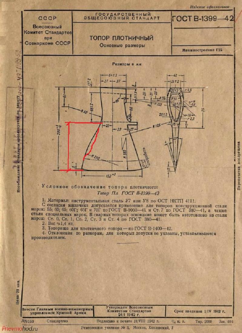

ГОСТ
ГОСт 42г. наверняка правильный, исполнение может быть разное.
В 87-88гг контора "отвалила" аж с десяток топоров таких. До сих пор  аллергия к горбу, что ломанной линией обвёл. Вес она(горбина) только добавляет, и что в купе с длиной лезвия не потребной(стрелки) причиняет неудобство. Горизонтально держать топор ниЗя- выворачивает руки, железо сила тяжести  норовит поставить вертикально. Только колоть чураки  :( и то с осторожностью- откалывались лезвия. Лезвие звенело как камертон- перекал. Так где-то эти топоры и разошлись, часть по избушкам (один жив ещё в дальней избе), часть лесники утянули- что не взять раз лежит.

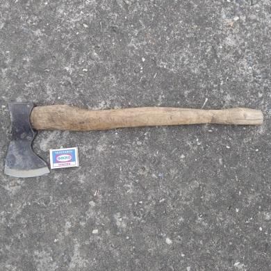

ТУНГУС, Топор то новодел?  У СССРовских у всех язычёк был и клеймо там обязательно. Хорошие топоры не чета Фискарс.

« Ответ #176 : Мая 31, 2024, 06:15:49 am »
Клеймо есть , топор переточечный производства СССР.  Вечером сфотаю.

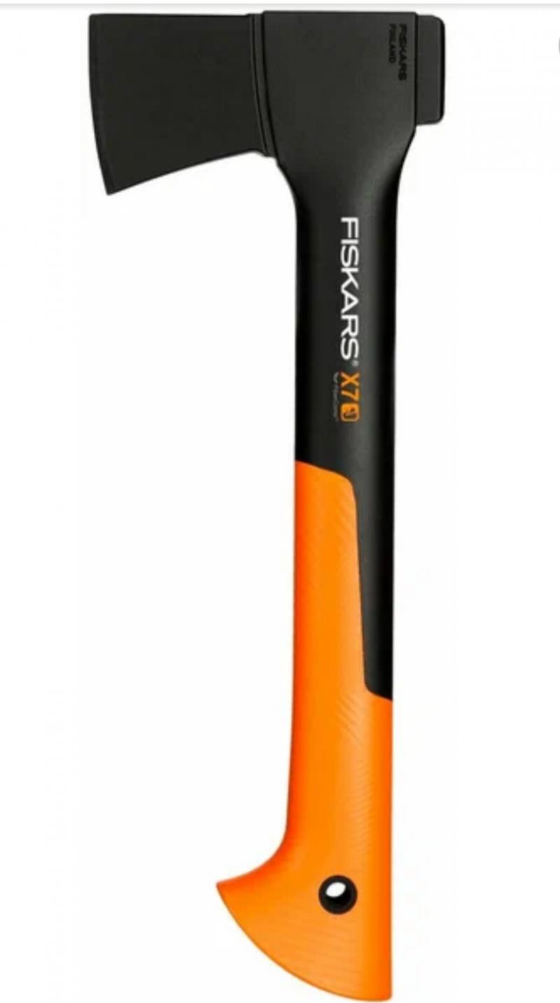

7х Фискарс, вещь офигенная и сразу с приличным чехлом. Стоит того топорик
Похоже ты даже представления не имеешь, что значит хороший топор , что значит он в руке лежит , как приятно и удобно им работать ,
а ты предложил порнуху какую-то красивую.(на фото)
 вот так у тебя всё и есть - как папуас на блестящее, без смысла , что увидел в инете тем и умничаешь.
